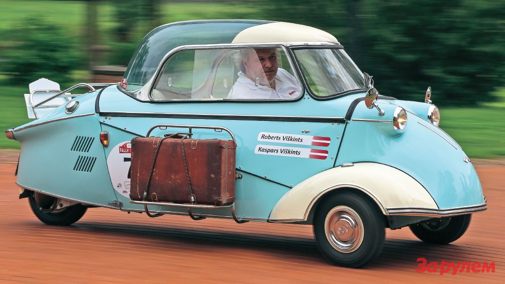

Общаться с этим прибором без улыбки решительно невозможно! Глядя в лупоглазую мордочку, напоминающую некую зверюшку, так и хочется спросить: ты – кто? Мотоцикл в обтекаемой коробчонке или забавная пародия на автомобиль?

Под прозрачным колпаком, удерживаемым умилительным ремешком, два маленьких сиденья тандемом. Эта схема – пожалуй, единственное, что роднит автомобильчик с грозными истребителями. Чтобы занять водительское место, надо, занеся правую ногу, войти в это «корытце». Делаю это медленно и аккуратно – не поломать бы чего. Теперь опуститься на передний стульчик, пристроив ноги по обе стороны пластмассовой рогатины, выполняющей роль руля. Глаза на лоб лезут не от вида этого предмета (на ранние машины ставили обычный стальной руль от мотоцикла) и даже не от рычажка переключения передач справа на стенке «корытца», а от радиоприемника, занимающего на торпедо самое заметное и почетное место. На часть машин их действительно ставили. Ну немцы дают!
Справа от спидометра – лампочки, оповещающие, в какую сторону крутится коленвал.
Педали – автомобильные (уже лучше!), замок зажигания тоже. Чтобы поехать задним ходом, надо выключить мотор, утопить середину замка зажигания и вновь завести двигатель – на панели вместо красной лампочки загорится зеленая. Вот теперь можно сдавать назад на любой передаче – двигатель просто закрутится в обратную сторону!
Не сразу, но приноравливаюсь к мотоциклетной коробке с последовательным переключением. С гордостью обнаруживаю: попал не только во вторую, но и в третью! Есть еще и четвертая – повышающая. Чего уж тут повышать, правда, не знаю.
С помощью флажка на рычажке переключения передач отлавливают «нейтраль».
Треска от 10-сильного моторчика куда больше, чем тяги, но ехать можно. А поначалу даже на совсем невысокой скорости (максималка, кстати, 80 км/ч, как у большинства полноценных малолитражек того времени) двигаться не то чтобы страшно, но уж больно непривычно. Трехколесная машина верткая, как веселый, но невоспитанный щенок. Размашистое движение рулем отзывается такой резкой реакцией, что кажется, будто крохотные восьмидюймовые колесики сейчас подломятся.
Зато обзорность чудесная! Можно разглядывать колеса грузовиков в мельчайших подробностях – глаза водителя как раз на их уровне. Замедление, обеспечиваемое механическими тормозами на передок, вполне адекватно разгону. А всё вместе – духу эпохи немецкого экономического чуда. Страна продвинутой техники и отличных автомобилей вовсе не стеснялась ехать в будущее на таких повозках. В любом случае это рациональней, чем тащиться пешком.
Педали – автомобильные, слева от них рычаг ручного тормоза.
