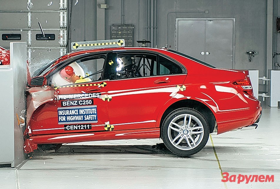

2. «Мерседес-Бенц» С-класса били два раза. На машинах, произведенных до января 2013-го, шторка безопасности не срабатывала при ударе с перекрытием в 25%, но потом в Штутгарте изменили программу. А вот структуру кузова не трогали, и здесь машина не на высоте. К примеру, ногу зажало педалью тормоза, а смещение площадки для отдыха ноги составило 500 мм!
