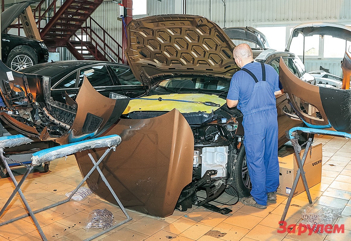

Помятый седан при прочих равных выглядит менее устрашающе, нежели хэтчбек или универсал. Тут всего лишь вдавленная внутрь стенка багажника, помятое крыло (если не повезло, то пара), бампер и всякая съемная мелочевка. У двухобъемного кузова, где такая прослойка отсутствует, страдает проем самого кузова, не говоря уже о крыше. Чуть что – и на выброс? Но, прежде чем скорбеть о незавидной участи «грузовозов», мы решили проконсультироваться у специалистов: отправились в крупнейший центр кузовного ремонта в Москве, чтобы увидеть последствия ДТП для кузовов разных видов, а заодно сравнить уже составленные калькуляции.
Разбор полетов начали с конструкции кузова. Как известно, в основе многих моделей лежат одинаковые платформы. Бывает, на одной и той же базируются не только те или иные типы кузова, но даже разные классы автомобилей. При всех видимых различиях в базу заложены схожие зоны программируемой деформации. Их задача состоит в рассеивании и поглощении энергии удара таким образом, чтобы защитить людей внутри. Поэтому характер повреждений зависит от вида удара, а не от типа кузова.
