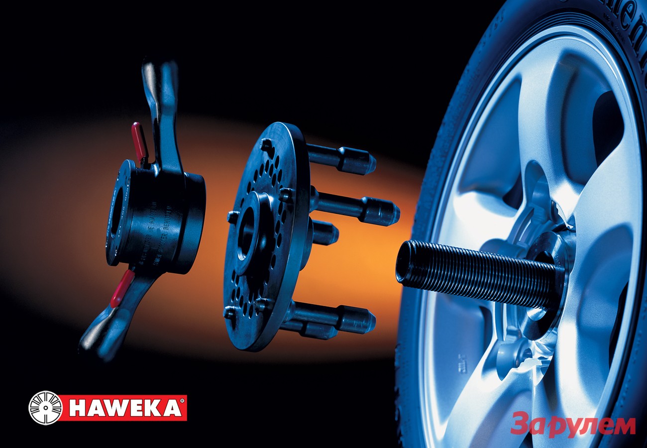

Если бы, однако, все было так просто. Можно проделать простой эксперимент: снять только что отбалансированное колесо со станка и установить его обратно, в другом положении. Почти в 70% случаев вы с удивлением обнаружите, что нули на табло исчезли, и колесо вновь требует балансировки! Что, мастер схалтурничал? Или станок врет? А просто дело в том, как именно ваше колесо центрировалось на нем. В большинстве случаев центровка колеса делается по центральному отверстию диска с помощью конических адаптеров различного размера. Все проще некуда: не надо думать о штатном креплении колеса на автомобиле и ломать голову над разным количеством и расположением крепежных отверстий. Но следует понимать, что систему центровки колес с использованием конуса разработал в 1969 году немецкий инженер Хорст Варкоч, основавший немногим ранее фирму HAWEKA, ставшую в наши дни признанным мировым лидером в области разработки и производства различных адаптеров, значительно повышающих качество балансировки колес.
Но с тех пор скорости выросли в разы, требования к качеству балансировки выросли еще и в связи с появлением электронных систем стабилизации автомобиля (об этом чуть ниже). Пришло время задуматься, а так ли уж точно работают станки с универсальными конусами? Ведь на автомобиле колесо центруется на шпильках или с помощью болтов крепления с коническими головками. Тогда как центральное отверстие имеет лишь вспомогательную функцию (и, кстати, бывают колеса вовсе без него!)
Разумеется, компания HAWEKA ответила на вызов времени и запатентовала специальные фланцевые адаптеры  с пальцами, на которые и должно по-хорошему устанавливаться балансируемое колесо. Конечно, это куда более сложный и прецизионный адаптер, чем конус. Ведь количество и расположение крепежных отверстий у колес бывает самое разное, стало быть, необходим целый набор адаптеров, подбор подходящего, а это – время. Которое деньги. Кстати говоря, и сами адаптеры HAWEKA недешевы, ведь их изготавливают на прецизионных станках (допуски порядка 0,02 мм!), из специальных сортов стали. Но только так можно гарантировать безупречное выполнение балансировки вашего колеса.
В общем, если вам дорог ваш автомобиль и собственная безопасность, стоит обращаться не в первую попавшуюся мастерскую, а довериться настоящим профи. Вычислить их просто: достаточно задать вопрос о наличии адаптеров HAWEKA на их балансировочных станках. Нет? Никогда не слышали? До свидания! Повысите свой технический уровень, тогда посмотрим!

Шесть необходимых и достаточных условий
Даже самые распрекрасные адаптеры не помогут правильной балансировке, если мастер – халтурщик. Вот на какие моменты технологического процесса переобувки советует обратить внимание  HAWEKA.
1. Перед началом балансировки колесо должно быть тщательно вымыто. Грязь, скопившаяся внутри диска, неоднородна и сводит на нет все старания добиться по-настоящему точной балансировки.
2. Давление в шине при балансировке должно быть близким к номинальному.
3. Предварительная центровка на станке выполняется по центральному отверстию с помощью конуса или адаптера DuoExpert.
4. Затем выполняют окончательную центровку по штатным крепежным отверстиям с помощью фланцевого адаптера HAWEKA.
5. Необходимо также очистить от отложений и грязи ступицу, иначе колесо прикрутится не совсем ровно, что опять же приведет к его биению.
6. И, наконец, колесные гайки (болты) на автомобиле затягивают не от руки на глаз, а динамометрическим ключом с рекомендованным в руководстве к автомобилю моментом.
Если вам посчастливилось найти такую мастерскую для вашего авто, можете смело ей довериться. Но если хотя бы один из шести пунктов не выполнен, продолжайте поиски. Можно смело сказать, что если ваши колеса балансировали без адаптеров HAWEKA, то, возможно, они не отбалансированы вообще!
