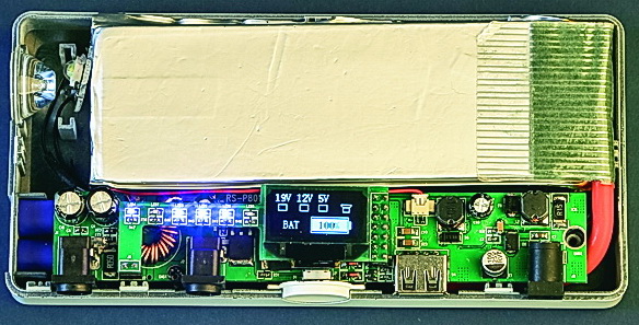

Подобные устройства называют по-разному – booster, jump starter. Но мы сразу нарекли их пускачами. Разного рода коробочки для подзарядки сотовых телефонов или ноутбуков известны давно, но вот чтобы обещали заодно крутануть стартер, да не один раз, – это уже интересно!
Пускачи Carku и Parkcity отличаются друг от друга элементами оформления и комплектацией, но, по сути, сулят одно и то же. Подзарядку «айфонов» разных мастей, работу в качестве фонарика и прочие полезности мы приняли как должное и не проверяли всерьез, а вот готовность выдавать токи аж до 200 А (в пике – все 400 А!) решили подвергнуть испытанию. В том, что пижоны провалятся, особых сомнений не было: одни только тоненькие провода с зажимами-«крокодилами» обрекали затею на неудачу. Кстати, цена обоих устройств немалая – около 4000 рублей.

Попыток пуска делали две: при работе в подобных режимах изделия сильно нагреваются – третью они не выдержали бы. Ведь уже на второй у Carku выгорел зуб на «крокодиле». Производители, обещавшие десятки пусков, вовсе не рассчитывали на 10-секундные старания каждый раз. Максимальный ток достиг 214 А – это много.
