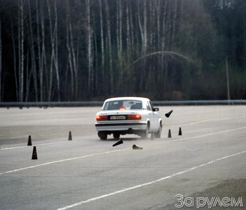

Тучи набежали, как всегда, "вовремя": едва успели откатать "переставку" GAZ 3110 со стандартной (теперь уже старой) подвеской. Дождь, правда, быстро кончился, но дорогу намочил изрядно. КамАЗ разогнал лужи щетками, однако до сухого покрытия было еще далеко. Но терпения не хватило: "бесшкворневую" машину начали катать по мокрому. И... уже через пару заездов скорость прохода коридора почти сравнялась с предельной для "Волги" со шкворнями, но на сухом покрытии...
Но начнем все-таки от "печки" - то бишь от машины со старой, стандартной подвеской. Объезд препятствия, по-испытательному "переставка", для обычной "Волги" - мучение, видно невооруженным глазом. Глубокие крены, резкий срыв задней оси... Добавить пару километров в час - и автомобиль, сбивая многострадальные конусы, станет фактически неуправляемым.
За баранкой это ощущаешь так: "Волга" неохотно, с большим запаздыванием заваливается вправо, затем еще более задумчиво, словно удивившись желанию водителя, кренится на левый борт. Занос с ростом скорости - явление естественное. Однако если процесс удержания на курсе сначала вызывает лишь дискомфорт - приходится учитывать запаздывания машины, - то попытки увеличить скорость приводят к явному диссонансу между действиями водителя и реакциями автомобиля. "Волга" начинает выплясывать в выходном коридоре ламбаду, размашисто виляя кормой или, того хуже, делать вальсовые па с разворотом на 180 градусов. Причина та же: "сонные", замедленные реакции машины, последствия которых плохо предсказуемы для водителя. Ощущение, будто задняя ось автомобиля едет отдельно от передка, уже "заправленного" в поворот.

"Переставка" на стандартной "Волге" - занятие не для новичков и зрелище не для слабонервных.
Место - то же, скорость - выше, машина внешне почти неотличима, но ведет себя совсем по-другому.
