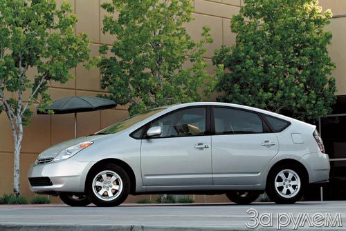

" Тойота Приус" второго поколения - следующий шаг на пути гибридизации. Новинка экологически чище и экономичнее предшественницы. Силовая установка "Гибрид Синержи Драйв" располагает уже 50-киловаттным электромотором, работающим при напряжении 500 В. Увеличение мощности, естественно, повысило динамические характеристики. Не мудрено: электромотор развивает 400 Н.м крутящего момента в диапазоне от 0 до 1200 об/мин, а ДВС прибавил в мощности по сравнению с предшественником 6 кВт/8 л. с. "Мы многое поняли о "Приусе" с момента его дебюта в США 2,5 года назад, - уверяет Дон Эсмонд, вице-президент "Тойота мотор". - Более просторный, мощный, лучший в классе по экономичности и динамике "Приус" выведет бензоэлектрическую технологию в лидеры".

" Тойота Приус" 2004 модельного года (слева вверху) заметно просторнее предшественницы.
