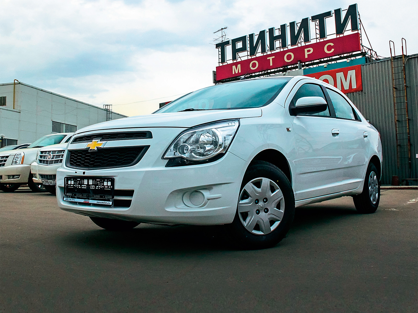

Chevrolet Cobalt: ремонт с удобствами
Обслужим «Шевроле-Кобальт» своими силами? Особых навыков от владельца для этого не потребуется, зато экономия составит 24 480 рублей.
Два автомобиля класса B на одной платформе – большая редкость. В одном из прошлых номеров (ЗР, 2013, № 11) мы писали про обслуживание «Авео». Теперь посмотрим, окажется ли дешевый соплатформенник «Кобальт» еще и более ремонтопригодным.

ИТОГ
«Шевроле-Кобальт» набрал 13,8 балла (они соответствуют суммарному количеству нормочасов, затраченных на проведение вышеперечисленных операций). В целом в обслуживании он и правда оказался проще и дешевле «Авео». Особых навыков от владельца не потребуется. Радует, что инженеры сделали правильную сливную пробку на механической коробке. Жаль только, что им не хватило задора прорубить окно в кузове под топливный насос.
