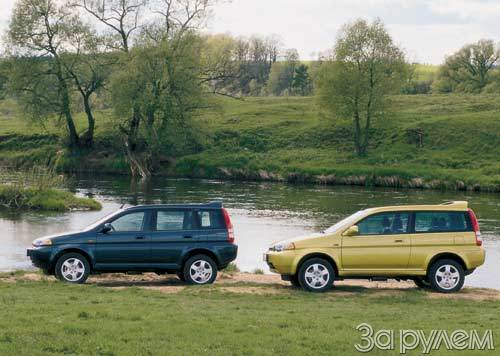

Минуло немного времени, и вот перед нами пятидверная " Honda HR-V". Две дополнительные двери и увеличившаяся на 100 мм колесная база внешне определенно пошли на пользу: автомобиль стал пропорциональнее, вытянутое заднее стекло уступило место привычной череде оконных проемов, сделавших внешний облик HR-V более традиционным.

Трехдверная "Хонда НR-V"
вызвала куда больше эмоций
нежели более практичный пятидверный вариант. Похоже, когда этот автомобиль создавался, именно "короткобазнику" отвели роль "драйверской" машины. В активе пятидверной - удобство и рациональность.
