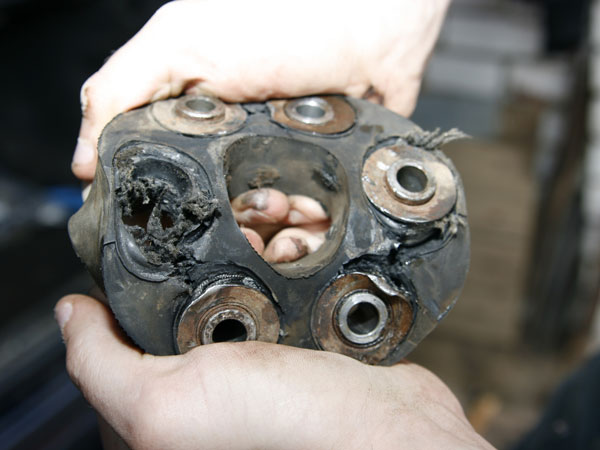

Плавность переключения (в частности со старта) у заднеприводных автомобилей всегда мягче по сравнению с переднеприводными. Этот факт обусловливается тем, что за коробкой передач устанавливается эластичная муфта, смягчающая рывки сцепления. Но это не единая задача, положенная на столь важный и простой на первый взгляд элемент трансмиссии. Упругий шарнир обеспечивает передачу крутящего момента между двумя валами, расположенными под небольшим углом, за счет деформации упругого звена. Муфта представляет собой предварительно сжатый шестигранный упругий элемент, с двух сторон которого крепятся фланцы ведущего и ведомого валов.
Если брать во внимание, что на сегодняшний день производится все больше автомобилей с мощными двигателями и большими крутящими моментами на выходе, то исполнение устанавливаемых современных муфт не сильно отличается от их предков. Конечно же, манеры вождения автовладельца играют не последнюю роль в сроке службы упругого шарнира. А плохое состояние дорог только приближает время замены муфты.
При заезде на бровку, «выныривании» из ямы, преодолении любого другого препятствия кузов автомобиля движется по инерции вперед, а продольный удар принимает на себя трансмиссия. В таком случае все сопротивление и нагрузка приходятся, помимо колес, на один из наиболее податливых элементов трансмиссии – муфту карданного вала. При этом крутящий момент продолжает передаваться через упругий шарнир, что только способствует его разрушению.
Многие автовладельцы любят хоть иногда ощутить себя дрэгрейсерами, ведь не существует законных ограничений на ускорение, в отличие от максимально допустимой скорости. При резком старте заднеприводного автомобиля и больших перепадах крутящего момента на кардане возникают критические нагрузки, которые преждевременно разрушают эластичную муфту. Ведь «мощь уже пошла», а колеса еще не вращаются как надо. В результате возникает биение, глухие удары (но не особо громкие) в области КП. Как правило, при переключении на 2-ю, 3-ю, 4-ю передачи. Среди симптомов разрушения эластичного шарнира может быть также отдача на ручке переключения КП.
