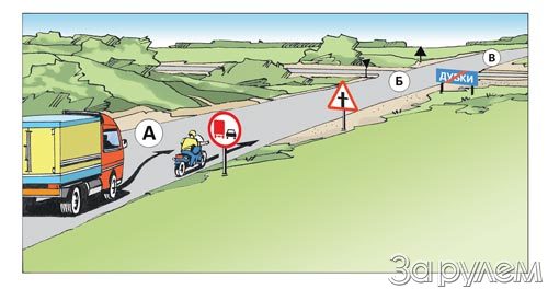

I. В каком месте Правила не запрещают водителю грузового автомобиля с разрешенной максимальной массой 7 тонн, а фактической
3 тонны начать обгон мотоцикла, движущегося со скоростью 60 км/ч?
1 - во всех 2 - в Б или В 3 - только в В
