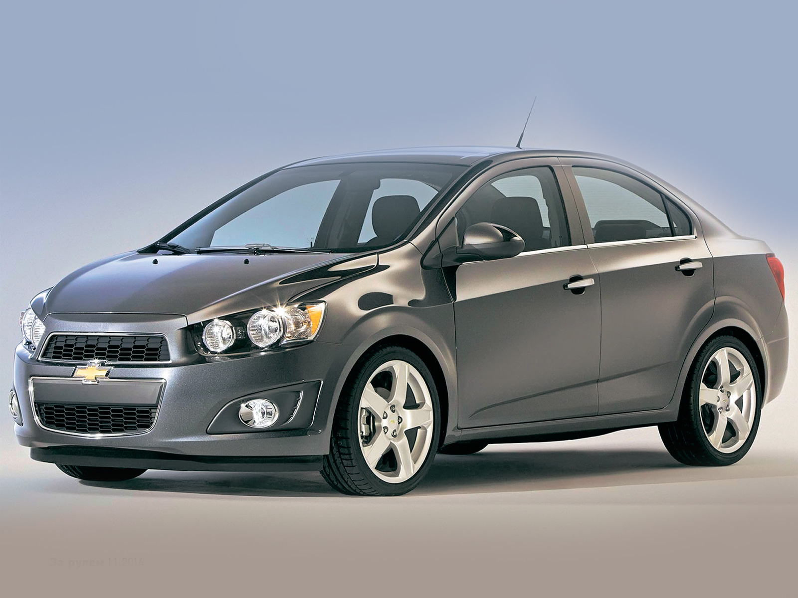

У модели, впервые показанной в 2002 году, корейские корни и итальянская внешность. Кузов – седан либо хэтчбек. Мотор для российского рынка сейчас лишь один – 1,6 л (115 л.с.), а помимо пятиступенчатой механики можно выбрать шестиступенчатый автомат (в других странах гамма представлена двигателями объемом от 1,2 до 1,8 л, в их числе 1,3‑литровый дизелек). Остальной мир, включая Австралию (там машина выпускается под маркой «Холден») и Штаты (где «Авео» продается под именем «Соник»), тоже знает этот автомобильчик – ведь он построен на глобальной джиэмовской платформе «Гамма II». Кстати, она лежит в основе очень многих моделей концерна, обеспечивая практически непотопляемую основу для машин В‑класса и не только для них.
Если не брать в расчет средние по звездности результаты крэш-тестов, «Авео» зарекомендовал себя хорошо. Успел пережить два рестайлинга и одну кардинальную смену поколений. Вот о второй версии, которая выпускается с 2011 года, и пойдет речь.

Выглядит машина хорошо: два года эксплуатации не оставили на ней следов трудной жизни. Но вот решенная в мотоциклетном духе головная оптика уже состарилась: пластик кругляшей ближнего света помутнел. Новая неоригинальная фара станет не дороже 3500 рублей. А можно просто отполировать пластик. Однако делать это не так удобно, как в случае с единым и неделимым пластиковым покрытием фары.
