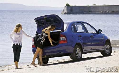

В беседе с ведущим конструктором проекта Юрием Кутеевым выяснили, что сейчас, помимо воплощения в "железе" универсала и доработки внешности всего семейства, много внимания уделяется пассивной безопасности "Калины". После целого ряда конструктивных находок удалось достичь соответствия самым современным и довольно жестким европейским требованиям по пассивной безопасности. Вазовцы с гордостью подчеркивают, что на седане багажное отделение получилось очень вместительным, всего на 20 литров меньше, чем на "десятке", а ведь эта машинка совсем иного класса. Завершена компоновка "классических" моторов на переднеприводную "Калину". Естественно, это уже совсем другой двигатель, оснащенный самыми современными системами питания, зажигания и нейтрализации отработавших газов. В результате автомобиль по токсичности соответствует нормам Евро III.

Во внешности ВАЗ-1118 еще многое от опытного производства. Как нам объяснили, полностью соответствует документации лишь задняя часть, остальное - "не для печати". Поэтому заглянем сразу внутрь. Первое, на что нельзя не обратить внимания, - углы открывания дверей. Наконец-то заводчане не побоялись распахнуть их по мировым стандартам - почти на 90°, да еще присовокупив к этому промежуточную фиксацию. В салоне, естественно, пока еще господствуют обходные технологии. Тем не менее выделяются симпатичная передняя панель, удобная и лаконичная комбинация приборов, три вращающихся рукоятки системы отопления и вентиляции (наконец-то ушли морально устаревшие "ползуны"!). Замечаем по-немецки выверенную, опять-таки вращающуюся, рукоятку головного освещения слева от водителя. Похоже, кнопочно-тумблерные эксперименты уступили место удобному и давно признанному решению.
