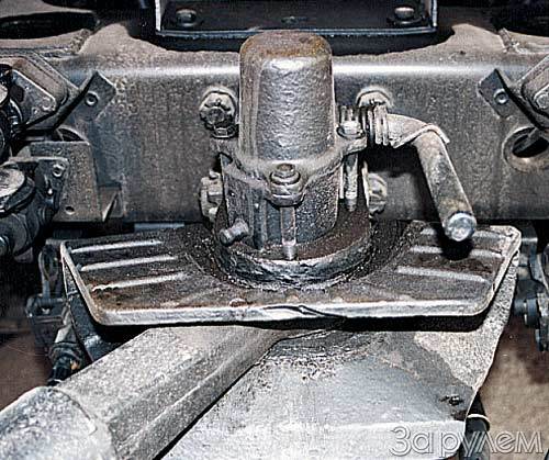

Беззазорный буксирный прибор - требование ЕЭК ООН.
