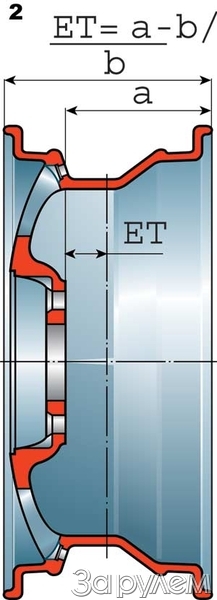

Наиболее важный в этом случае параметр - "вылет колеса" (обычно обозначается ЕТ). Способ его самостоятельного замера (для колес с симметричными бортовыми закраинами) показан на рис. 2. Чем меньше ЕТ, тем больше смещение колеса наружу, а плеча обкатки - в положительную сторону. У "Нивы" оно и так положительное, поэтому увеличение и вовсе не желательно - страдает управляемость автомобиля.

Применение широких низкопрофильных шин на колесах со стандартным значением вылета (в нашем случае 205/55-70 вместо 175/80) почти не меняет плечо обкатки. А вот "низкий" профиль шины положительно влияет на управляемость и устойчивость. Действительно, автомобиль на легкосплавных 16-дюймовых дисках (ЕТ 58) с низкопрофильной шиной (205/55) быстрее реагирует на поворот руля и лучше держит дорогу. В то же время на таких шинах не очень поездишь по разбитому асфальту. Дорожный просвет меньше, да и способность противостоять сколам и выбоинам похуже. Есть и еще кое-что, о чем умалчивать не стоит. Установленные на узкий обод 5Jх16 широкие низкопрофильные шины в повороте работают не оптимальным образом. Для них был бы предпочтительнее обод шириной 6 или даже 61/2 дюйма. Но тогда придется уменьшить вылет... А он куда заметнее влияет на поведение автомобиля. С этой точки зрения 14-дюймовое колесо от GAZ 24 (ЕТ 0) - худший вариант. Плечо обкатки с покрышкой шириной 205 мм существенно больше в сравнении с базовым вариантом (у которого вылет 58 мм). Как это сказывается на ощущениях водителя?
При маневрировании в стесненных условиях (выезд со стоянки, парковка) возрастает усилие на рулевом колесе, которое и у стандартной "Нивы" велико. Езда по бездорожью, особенно с глубокими колеями, также доставляет массу проблем. При этом "удары" на руле при проезде поперечных борозд или неглубоких канав становятся сильнее - берегите пальцы.
Установка колес с уменьшенным вылетом усиливает склонность автомобиля к эффекту "закусывания". Попадая одним из передних колес на поверхность с большим сопротивлением качению (рыхлый грунт или плотный снег), автомобиль резко стремится в эту сторону. Причем усилие на руле нарастает рывком, вдобавок неожиданно для водителя. Сохранить заданное направление движения автомобиля в таком случае довольно трудно.
Даже при нормальном торможении автомобиль на колесах, увеличивающих плечо обкатки (особенно с ЕТ 0), сильно тянет в сторону переднего колеса, у которого на дорожном покрытии большой коэффициент сцепления или сопротивление качению. Что уж говорить об экстренной остановке. Поясним цифрами...
При торможении с 70 км/ч на "миксте" (колеса одной стороны на сухом, другой - на сыром покрытии) стандартный автомобиль удавалось удерживать в заданном коридоре при усилии на тормозной педали до 200-250 Н. "Нива" на 14-дюймовых колесах с уменьшенным вылетом (ЕТ 0) в аналогичных условиях оставалась в обозначенных конусами пределах при усилии на тормозной педали не более 100-150 Н. Тормозной путь при этом увеличивался на 16-18%.

Наши выводы подтвердили специалисты АвтоВАЗа. Автомобили модельного ряда VAZ 2121 3 на заводе комплектуются колесами 5jх16 с вылетом обода 58 мм. Уменьшение диаметра колеса или увеличение ширины обода без изменения вылета приведет к касанию обода о верхний рычаг поворотного кулака. На автомобили семейства VAZ 2121 3, VAZ 2120, VAZ 2131 допускается установка колес 5jх15 при вылете 45 мм и 6jх15 при вылете 35 мм. Применение колес с меньшим вылетом недопустимо по условиям управляемости и устойчивости при торможении. Применение 14-дюймовых колес не разрешается. Необходимо учитывать, что с 15-дюймовыми колесами должны использоваться шины такой размерности, внешний диаметр которых близок диаметру шины 175/80R16, принятой для комплектации VAZ 2121 3. Например: 195/80R15, 205/70R15, 205/75R15.
