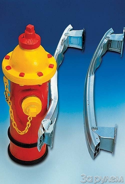

Треснутый окрашенный бампер, разбитая фара и слегка помятый капот легко делают сумму ущерба в твердой валюте четырехзначной. Оптимизированная конструкция передней и задней части "Корсы" дает возможность отремонтировать ее с минимальными затратами. Крепление бамперов позволяет им при ударе перемещаться в довольно больших пределах, при этом не повреждая кузова. Если бампер не смог погасить удар, энергию принимает на себя алюминиевая поперечина, а затем в дело вступают кронштейны ее крепления, обеспечивающие еще 145 мм деформации. В результате удар со скорости 5 км/ч вообще не оставляет следов, а при 15 км/ч даже с 40-процентным перекрытием удается обойтись без повреждения силовых элементов.

Конструкция усиления бампера и кронштейнов.
