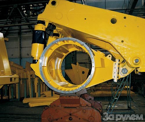

Рама с картером заднего моста на конвейере.
