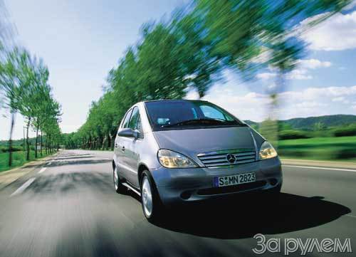

КАКОВ ОН НА ДОРОГЕ
Я сначала попробовал на "Мерседесе" с мотором 1,4 л. Троганье резковато - так срабатывает сцепление. Мотор разгоняет машину ровно и плавно во всем рабочем диапазоне. Уверенно тянет как на низких, так и на высоких оборотах. Но особо не "подхватывает". В салоне тихо и комфортно - воя мотора не слышно вовсе. Передачи "далековаты" друг от друга, передаточные числа в коробке рассчитаны на экономичное движение, что располагает к спокойной и неторопливой езде.
А вот мотор "1,6" повеселей, особенно вверху. Когда стрелка тахометра переваливает за 3500 оборотов, машина разгоняется ощутимо быстрее, чем до этого. Эффект очень мощного двигателя достигли немецкой хитростью. Главная передача для обоих моторов одинакова - 4,06 (обычно применяют разные). Поэтому с двигателем "1,6" машина кажется куда резвей.
Дизельный двигатель на холостом ходу вибрирует сильно. Дрожь передается даже на педаль сцепления, но в движении она исчезает. У мотора покладистый характер - тяговитый по-дизельному "низ" и веселый, как у бензинового, "верх".
Машина с автоматическим сцеплением не уступает обычной в динамике, хотя должна быть хуже. Можно и с места с хорошим "буксом" рвануть, и передачами тормозить, вплоть до первой. Для городских пробок такое устройство кстати. Естественно, есть "фул пруф" (защита от дурака) - при включенной передаче мотор не пустить.
Подвеска жестковата, как положено для легкого автомобиля, - удары от всех асфальтовых шовчиков передаются на кузов. Небольшие ямки заставляют больше вздрагивать колеса и выше подбрасывать автомобиль. Но это только при малом ходе колес. При большом - все иначе. Проверить это удалось с трудом: в Бельгии "русской" дороги с выбоинами, колдобинами и вспученным асфальтом не найти. Однако попался на глаза пологий, но высокий бордюр вокруг островка безопасности. Я решил на него наскочить (ведь такое бывает). Направил машину одной стороной на препятствие - напрягся в ожидании жесткого удара. Колесо наскочило на камень, но встряски не последовало - подвеска мягко "проглотила" неровность.
Машина оказалась очень маневренной. Руль легкий (напомню, он с гидроусилителем), но весьма информативный - уже при небольших углах поворота усилие плавно нарастает. Управляемость автомобиля можно назвать нейтральной или близкой к ней с незначительным изменением в сторону избыточной. Это заметно при сбросе газа в повороте или при рывке руля. Хотя такое свойство помогает машине вписываться в виражи при умеренном темпе, однако требует аккуратности в действиях водителя в поворотах на высокой скорости. В зависимости от ее величины "Мерседес" на вираже ведет себя так. На небольшой - легкое подруливание задка и ощутимый крен. Это своеобразный сигнал спокойному водителю - хватит, мол, газа. Кто решит пройти поворот быстрее - ощутит легкий занос, вправляющий машину в поворот. Если руль вернуть на место, то занос мгновенно прекратится.
На автомобиле со спортивной подвеской и широкими низкопрофильными шинами все происходит иначе. Здесь дорога больше влияет на руль - он острее, крены автомобиля меньше, управляемость смещается в сторону недостаточной. Так лучше чувствуется дорога, и можно динамичнее проходить повороты. Но за это надо платить более "строгим" рулем, жесткими ударами от дороги, шумом в салоне. Да и в поворотах приходится больше "работать", прописывая кривые.
Тормоза у всех машин весьма эффективные - даже при небольшом ходе педали автомобиль хорошо контролируется. А при длительном динамичном движении по дороге, где много поворотов, на машине с вентилируемыми дисками показалось, что торможение происходит четче и острее.
Да, аппарат получился знатный - не зря несет на решетке радиатора трехлучевую звезду. Кстати, в недалеком будущем, я думаю, в А-классе у него появится полноприводный вариант: новая головоломка для конкурентов.

"Мерседес" А-класса - самый маленький за всю историю концерна. Он короче (на 133 мм) нашей "Таврии", но в нем удобно размещаются пять человек.
