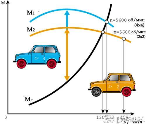

Теперь о недостатках - минусах. Отказ от " раздатки" означает, что крутящий момент на ведущих колесах уменьшится на всех передачах все на те же 20% (!), а его избыток, от которого зависят динамические показатели (ЗР, № 8, 1997) - в еще большей степени. И если при движении на низших передачах по хорошей дороге с этим легко смириться, то на высшей машина "вялая" (см. рисунок). Вы заметите это на первом же подъеме (не дай Бог, при встречном ветре!). На тяжелом участке дороги, требующем максимальных тяговых сил (крутые подъемы, рыхлый песок, грязь и т. п.), "вездеходность" автомобиля на низших передачах будет недостаточной.

P. S. Как видно из рисунка, без раздаточной коробки крутящий момент на ведущих колесах уменьшится на 20%. Динамические же показатели автомобиля определяются запасом, показанным стрелками. Поэтому их ухудшение из-за снятия раздаточной коробки еще более ощутимо. Числу оборотов максимальной мощности 5600 об/мин в этом случае формально соответствует скорость около 158 км/ч, для "Нивы" недостижимая. На деле максимальная скорость окажется около 130 км/ч, а двигатель не "раскрутится" выше 4600 об/мин.
Так выглядят кривые крутящего момента, передаваемого на ведущие оси: М1 - суммарный в стандартной "Ниве"; М2 - в автомобиле без раздаточной коробки и переднего моста; Мс - момент сил сопротивления на колесах; Vм - максимальная скорость.
