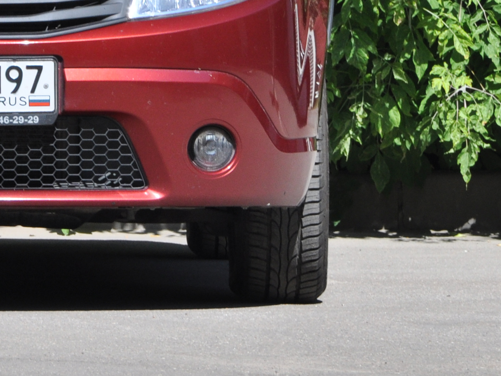

Работу по замене лампы противотуманной фары автомобиля Рено Логан/Сандеро первого поколения лучше проводить на смотровой яме или эстакаде.
Чтобы заменить лампу в противотуманной фаре автомобиля Рено Логан/Сандеро первого поколения, снимаем грязезащитный щиток переднего бампера.
Снизу автомобиля шлицевой отверткой отворачиваем распорный винт пистона крепления щитка к подкрылку.
Вынимаем пистон.
Отжимаем отверткой край щитка.
Вынимаем пистон крепления щитка к подрамнику.
Ключом «Torx T-20» отворачиваем три самореза.
Снимаем грязезащитный щиток переднего бампера.
Отжимаем пластмассовый фиксатор колодки проводов и отсоединяем ее от лампы.
Поворачиваем против часовой стрелки и вынимаем лампу.
Заменяем неисправную лампу Н11 новой и устанавливаем в обратной последовательности.
