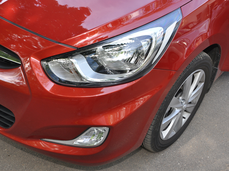

Замена ламп в блок-фаре Hyundai Solaris
Замена ламп в блок-фаре «Хендай Солярис» – несложная операция, справившись с которой вы сэкономите как средства, так и время, которые могли бы потратить на поездку в автосервис.
Работу проводим на правой блок-фаре. На левой блок-фаре лампы меняем аналогично.
