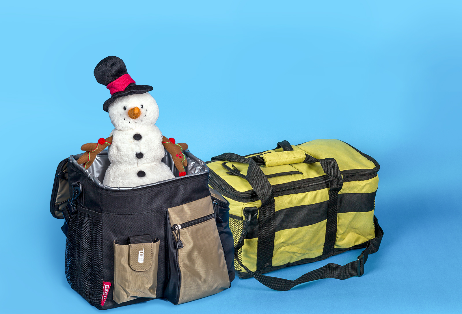

Мы приобрели несколько складных мягких термосумок разной вместимости. Жесткие изотермические контейнеры оставили на будущее – они находятся в другом ценовом диапазоне, к тому же занимают больше места. Выбрали продукцию трех фирм – по две модели от каждой. Происхождение, судя по внутренним ярлычкам, у всех китайское, хотя бренды европейские и американские. Объем – от 16 литров (сумка с двумя отделениями: 6 + 10 литров) до тридцати, цена – от 770 до 2600 рублей.
Два слова о методике. В каждую из сумок мы положили по одному аккумулятору холода массой 770 граммов, предварительно охлажденному в бытовом морозильнике до температуры –25 °C. Затем загрузили продукты – по паре бутылок воды и по одной шоколадке, предварительно охладив их до +4 °C. Осталось понаблюдать, как в течение восьми часов будет меняться состояние продуктов при температуре окружающего воздуха +26 °C. Оценивали предельно просто – ежечасно измеряли температуру воды в бутылках.
Лучше всех удерживала холод сумка с двумя отделениями, 6‑ и 10‑литровым. Причем для испытаний мы пользовались лишь 10‑литровым отделением, а 6‑литровое наверняка показало бы более высокие результаты – но оно оказалось слишком мало для наших испытаний.
Мы замеряли температуру продуктов в течение суток. Хотя определяющими, конечно же, являются первые 8 часов. По идее, за это время любая сумка должна опустеть...
Чуть хуже повела себя 18‑литровая сумка, у которой для оперативного доступа внутрь предусмотрен небольшой герметичный клапан на липучке. При каждом открывании сумки он, в отличие от больших карманов, хоть немного, да экономил накопленный в ней холод. А последней в испытаниях оказалась простенькая хозяйственная сумочка на 30 литров, закрываемая единой большой молнией. Всё, в общем, довольно предсказуемо. Заметим, что спустя сутки продукты во всех сумках дружно нагрелись до +24 °C.
Наши замечания мы даем в подписях к фото. Надеемся, они пригодятся тем, кто подбирает сумку-холодильник. Выбор ЗР обосновываем просто: у этой сумки хорошая термоизоляция, продуманная конструкция, адекватная цена. Не беда, если не найдете в продаже именно такую сумку: при выборе важен подход, которого мы придерживались.
