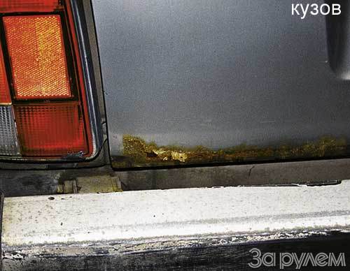

Кузов. Не секрет, многие до сих пор относятся к VAZ 2131 с опаской: а ну как длинный кузов «переломится»? Паровоз опроверг скептиков. Стенд немецкой фирмы «Шенк» зафиксировал падение жесткости кузова на 8,7% (6340 Н.м/град против первоначальных 6940 Н.м/град). Заводские нормы допускают снижение до 10% в ходе ресурсных испытаний. Кстати, с 1997 года кузова VAZ 2131 усилены – жесткость 7400 Н.м/град.
Формально на нашей «Ниве» можно ездить, но… коррозия безжалостна. Шесть лет и более 100 тысяч московского пробега – смертный приговор автомобилю. Дважды – в начале жизни и на 49-й тысяче делали полный антикор. Второй раз сервисмены даже перестарались: залили двери так, что пропитанные фирменным составом направляющие стекол совершенно одеревенели. Тем не менее сегодня пороги и двери изъедены до дыр, желтые пузыри окружили петли двери багажника, выглянули из-под окантовки стекол, ржавчина намертво вцепилась в пол. Без сложных и дорогих сварочных и окрасочных работ не обойтись.

Кузов. Диагноз: длинная – не значит хилая. Прогноз: «провар по кругу» неизбежен.
