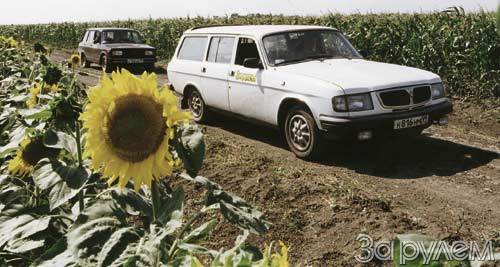

Жарким июльским утром «Волга» и «четверка» с наклейками «За рулем» влились в моторизованный отпускной поток. Трасса М4 «Дон» хроническим курортникам хорошо известна; не стала она открытием и для нас. Пока движение спокойное, разберемся с отчетностью (см. табл.). «Волга» после теста «Извозчики» (ЗР, 2001, № 4) пережила: замену изношенных тормозных колодок и панели передка, погнутой о бордюр; ревизию, а потом и замену главного тормозного цилиндра, перепускавшего жидкость. Получила новые: комбинацию приборов, антенну и звуковой сигнал.
Посвежевшая «баржа» уверенно держалась в кильватере «четверки». VAZ 2104 5 заметно ожил после переборки двигателя и обкатки, так что дуэт легко выдерживал крейсерские 110 км/ч.
Огласив тихий Дон сдержанным рыком, ушли направо, в сторону азовских лиманов. Казачий край встретил африканской жарой (в тени за 40° – хороший экзамен дизелям), почти европейскими дорогами и совсем не европейским дизтопливом. Соблазнился шестирублевым топливом местного предпринимателя (обычная цена в этих краях – 6,4 руб./л). Из-за скупердяйства первым пострадал второй пилот «Волги», взявший управление после АЗС: «Александр Юрьевич, будьте любезны, скажите, на кой ляд Вы подтыкаете четвертую при обгоне? Нажми на педаль, она и на пятой пойдет! Ну, и что это мы зависли на встречной? Ты же на серьезном автомобиле едешь!»
