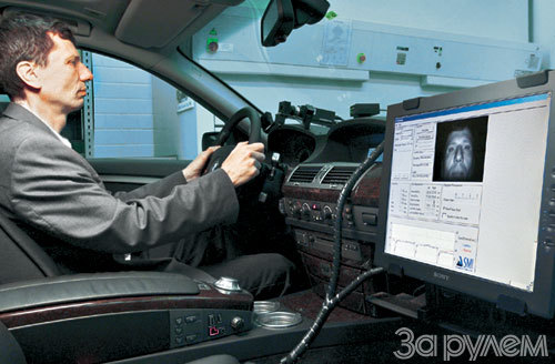

Итак, едва вы заняли место за рулем и завели двигатель, специальная миниатюрная видеокамера сфокусируется на ваших глазах. Это, между прочим, не так просто - приходится применять программу распознавания образов, чтобы ловить взгляд водителя при любых его телодвижениях. А дальше - система оценивает частоту морганий и ширину открытия век, сравнивая их с заложенными в память данными. Оказывается, когда человек бодр, он моргает не так часто, зато очень быстро. По мере накопления усталости движения век становятся все более частыми и медленными. Состояние водителя оценивается по четырехбалльной шкале и индицируется светодиодами на панели приборов. Их показания меняются от двух зеленых огоньков до двух красных, так что процесс накопления усталости нагляден. Вполне возможно, что, включив усиленную вентиляцию или выпив стаканчик тоника, удастся вернуться в "зеленую зону", не подвергая риску себя и окружающих. Ну, а если уже зажглись красные огни - пора на стоянку, адрес которой услужливо подскажет "Коннектед Драйв".
Ноутбук справа позволяет испытателям корректировать программу, добиваясь оптимального результата.
