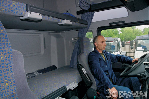

Холодильник - в каждой машине. Конструкторы спрятали его под нижнюю спальную полку, кстати, довольно широкую - 80 см. Верхняя поскромнее, всего 70 см.
Создать уютный полумрак для ночлега призваны шторы с электроприводом (интересно, сколько они стоят?) и маленький плафон-ночничок. Кондиционер и печка-автономка создадут в "каюте" комфортную температуру. Тоску по дому приглушит хорошая музыка и любимые песни. Водителю и штурману петь самим не обязательно, на то есть CD-чейнджер. А шумов и вибраций от 12-литрового мотора меньше, чем в иной легковушке, - автомобиль соответствует самым жестким европейским нормам и удостоен сертификата "L" - грузовик с низким уровнем шума.

Отсек кабины для отдыха лучше, чем купе в СВ, не хватает лишь услужливой проводницы.
