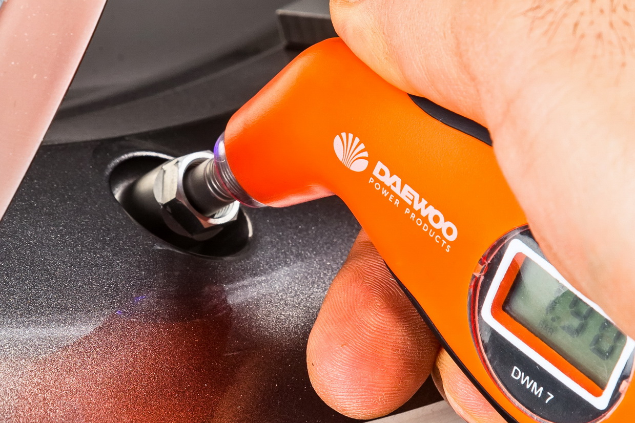

DAEWOO MASTER LINE
Примерная цена 500 руб.
Корейско-китайский прибор – единственный абсолютно точный. Удобный корпус для подсоединения к вентилю. Яркая шкала, оптимальный размер шрифта, простое меню. Нет механизма для сброса давления – прибор-то электронный.
