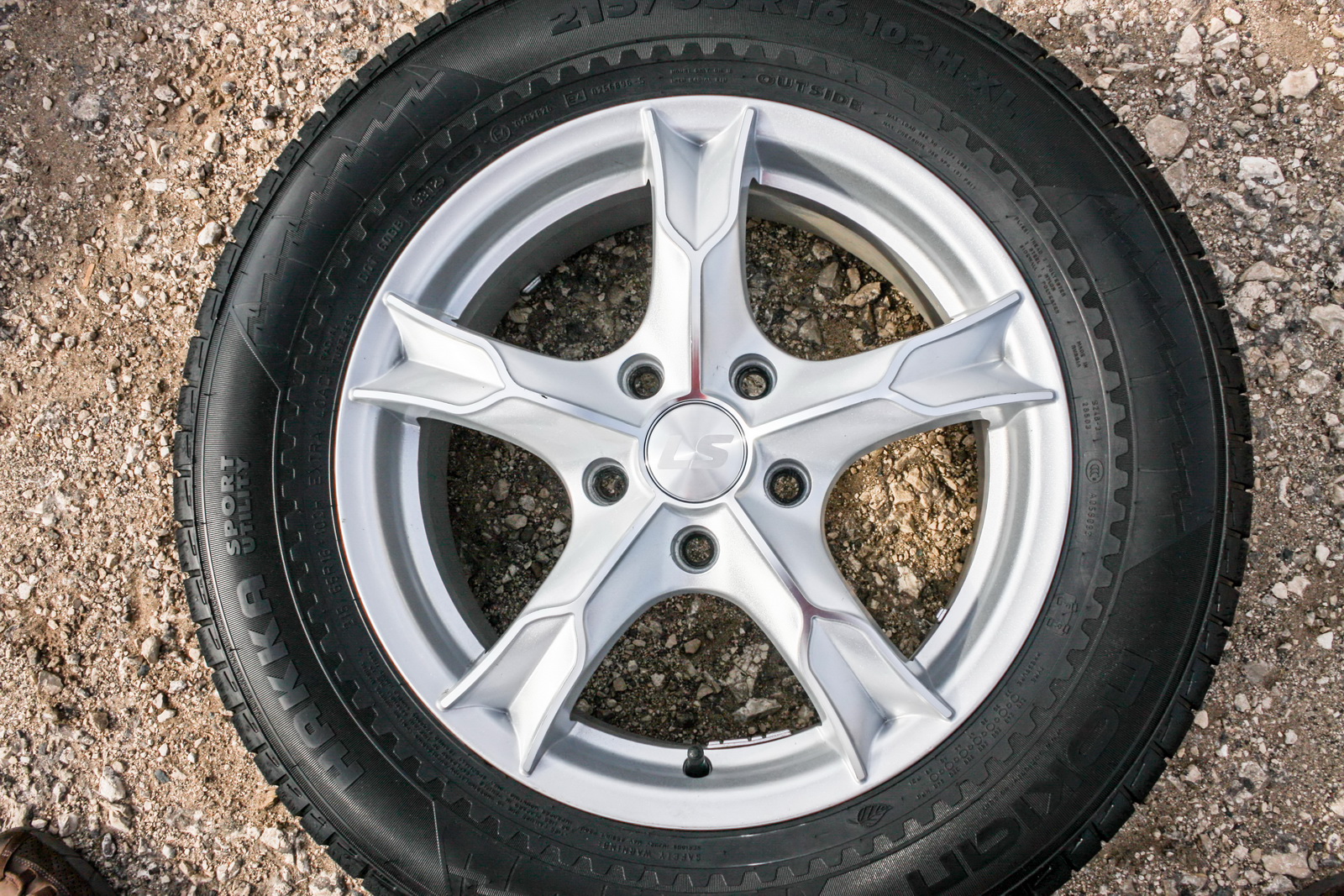

МИЛЛИМЕТРЫ И ДЮЙМЫ
Главные «метрики» шины скрыты в наборе цифр, нанесенном на боковине. Возьмем, например, 195/65R15.
Первая (195) означает ширину профиля шины в миллиметрах. Вторая (65), после косой черты, – серию покрышки. По сути это высота ее профиля, указанная в процентах от ширины. В более привычных миллиметрах она составит: 195×0,65 = 126,75.
Буква R свидетельствует о радиальной конструкции шины. А последняя цифра (15) говорит о посадочном диаметре (не о радиусе!) шины в дюймах. Переведя его в миллиметры (15×25,4 = 381) и прибавив удвоенное значение высоты профиля (или боковины) в тех же единицах (126,75×2 = 253,5), получим основной габаритный размер покрышки – ее внешний диаметр: 381+253,5 = 634,5 мм.
