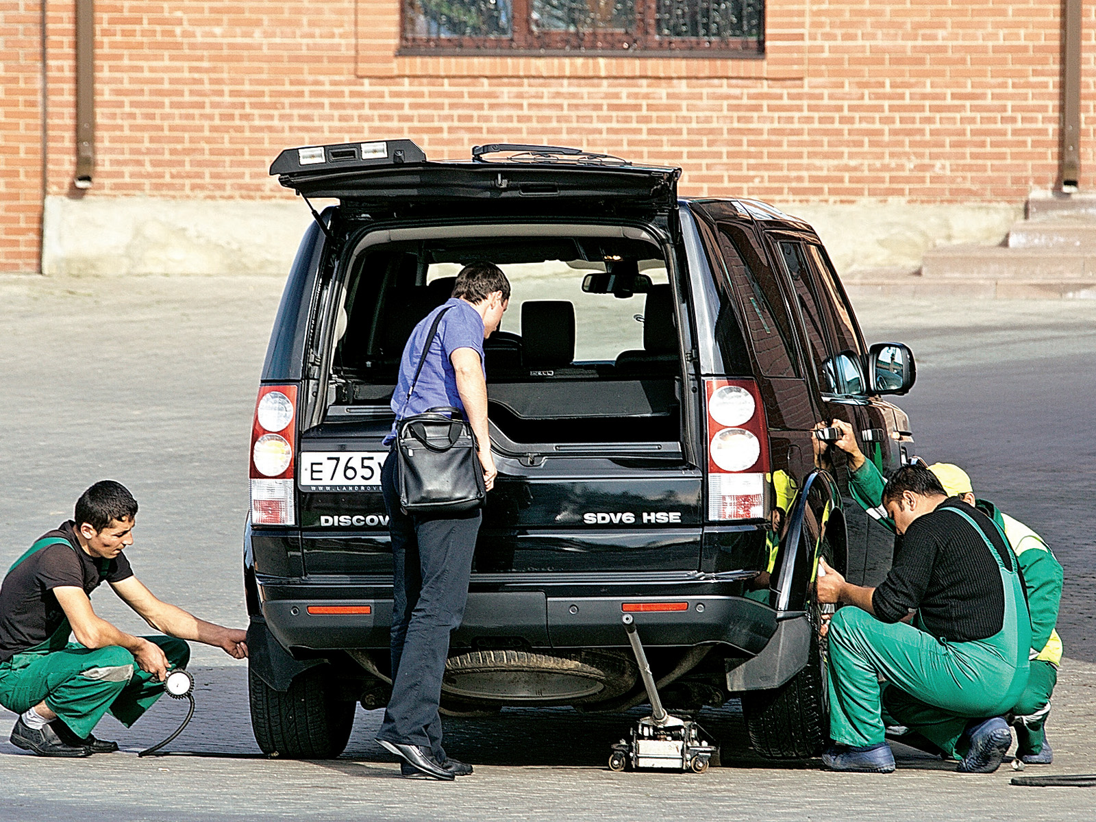

1. Как часто следует проверять давление в шинах? В Правилах дорожного движения и инструкции по эксплуатации автомобиля написано, что, отправляясь в поездку, необходимо проверить исправность автомобиля. Следовательно давление в шинах нужно проверять ежедневно. Опытному автомобилисту достаточно бросить взгляд на высоту профиля шины, и он на глаз определит, не травит ли баллон. А остальным необходимо перед тем, как сесть за руль, обойти автомобиль и проверить шины на наличие проколов и просто надавить ногой. Если будет хоть малейшее сомнение в том, что одна из шин держит давление, не поленитесь заехать на ближайшую шиномонтажку, где за 50–60 рублей вам вернут эту уверенность. Помимо основных колес не лишним будет и проверять давление в запаске, ведь не исключено, что придется ею воспользоваться.
А вот при сезонной смене колес следует в обязательном порядке применять средства контроля. После хранения проверьте давление с помощью манометра, в идеале оно должно остаться неизменным или может опуститься на 0,2 атмосферы. Если же давление опустилось на большее значение или шина оказалась «пустой», это повод обратиться на шиномонтаж. Основных причин две — прокол или неисправный ниппель. Отремонтированную шину лучше ставить на заднюю ось, это безопаснее.
