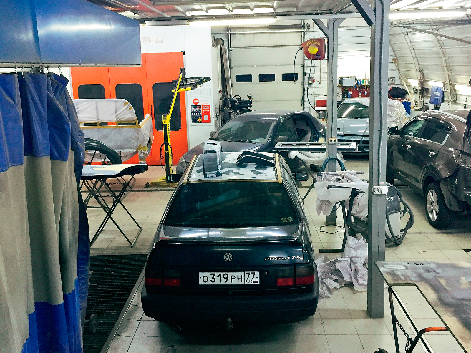

Компания «Реймерс Сервис», занимающаяся кузовным ремонтом машин разных марок, за восстановление Логана запросила значительно больше – 29 600 рублей! Тут и работы подороже, и в смете появились дополнительные затраты на расходные материалы – аж 4500 рублей.
На станции «Авто-К Сервис» ремонт обошелся бы нам в 27 626 рублей. Если бы мы получили от страховщика всю изначально начисленную сумму (без учета износа), то на ремонт хватило бы, а так – вновь нужно доплачивать.
Вывод? Ценники на заменяемые запчасти у всех ремонтников сравнимы, как и стоимости нормочаса (см. табл.). Разница лишь во времени, отведенном на ремонтные работы, и в затратах (или в отсутствии таковых) на расходные материалы.
