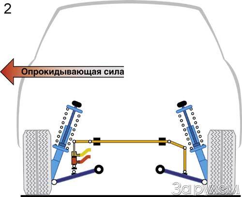

И вот специалисты фирмы TRW из Ливонии, штат Мичиган, придумали регулируемый стабилизатор. Концы горизонтально расположенной П-образной скобы соединены вертикальными тягами с рычагами подвески, причем в разрыв одной из этих тяг установлен гидроцилиндр, соединенный с управляющей системой. Та получает сигналы от датчика боковых ускорений - акселерометра - и принимает решение повысить давление рабочей жидкости. Это равносильно росту жесткости стабилизатора и уменьшает крен кузова в повороте. Правда, лишь до тех пор, пока боковое ускорение не превысит порога в 0,4 g - дальше давление резко сбрасывается и кузов накреняется, сообщая тем самым водителю о приближении к критическому значению. При движении по прямой давления в цилиндре почти нет и подвеска становится на самом деле независимой.
Разумеется, возможны и промежуточные состояния стабилизатора - компьютер подберет их оптимальным для данных условий образом. Кстати, гидроцилиндр не потребовал еще одного насоса: давление берется из контура усилителя руля.

Рис. 2. В повороте тяга сопротивляется крену кузова.
