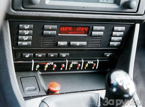

Индикаторы работы активного рулевого управления на опытном автомобиле.
