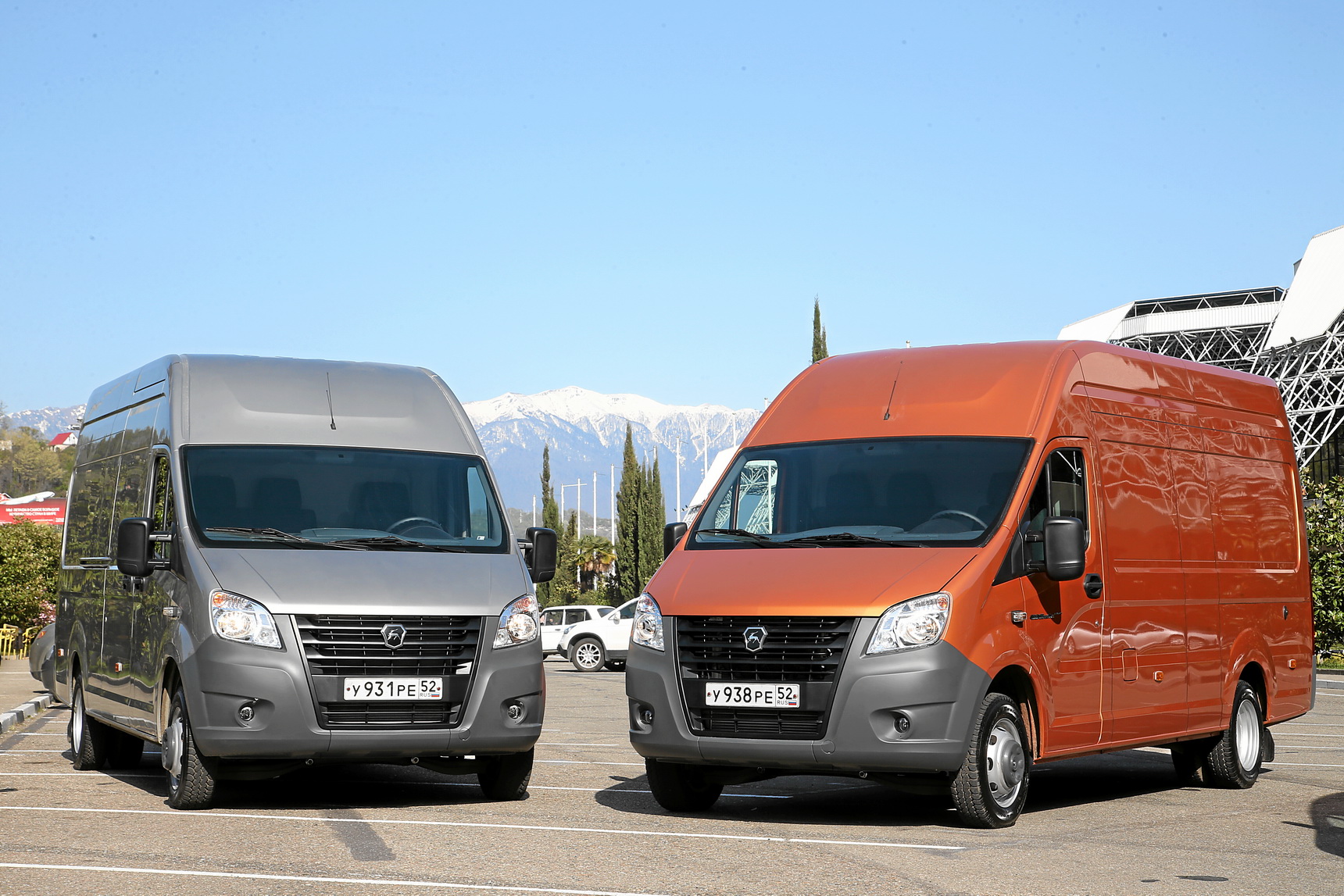

Цельнометаллический фургон ГАЗель Next
Модернизация? Отнюдь! Новый фургон отличается от старого почти во всем. Во-первых, новым кузовом, выполненным в дизайне поколения Next. Причем первым в семействе освоили выпуск фургона с емкостью грузового отсека 13,5 куб. м. Такого среди ГАЗелей еще не было. Кроме размеров грузового салона на 414 мм увеличена высота проема боковой двери и на 431 мм - высота проема задних дверей.

Современная внешность! Убери эмблему - и получится среднестатистический европейский фургон.
