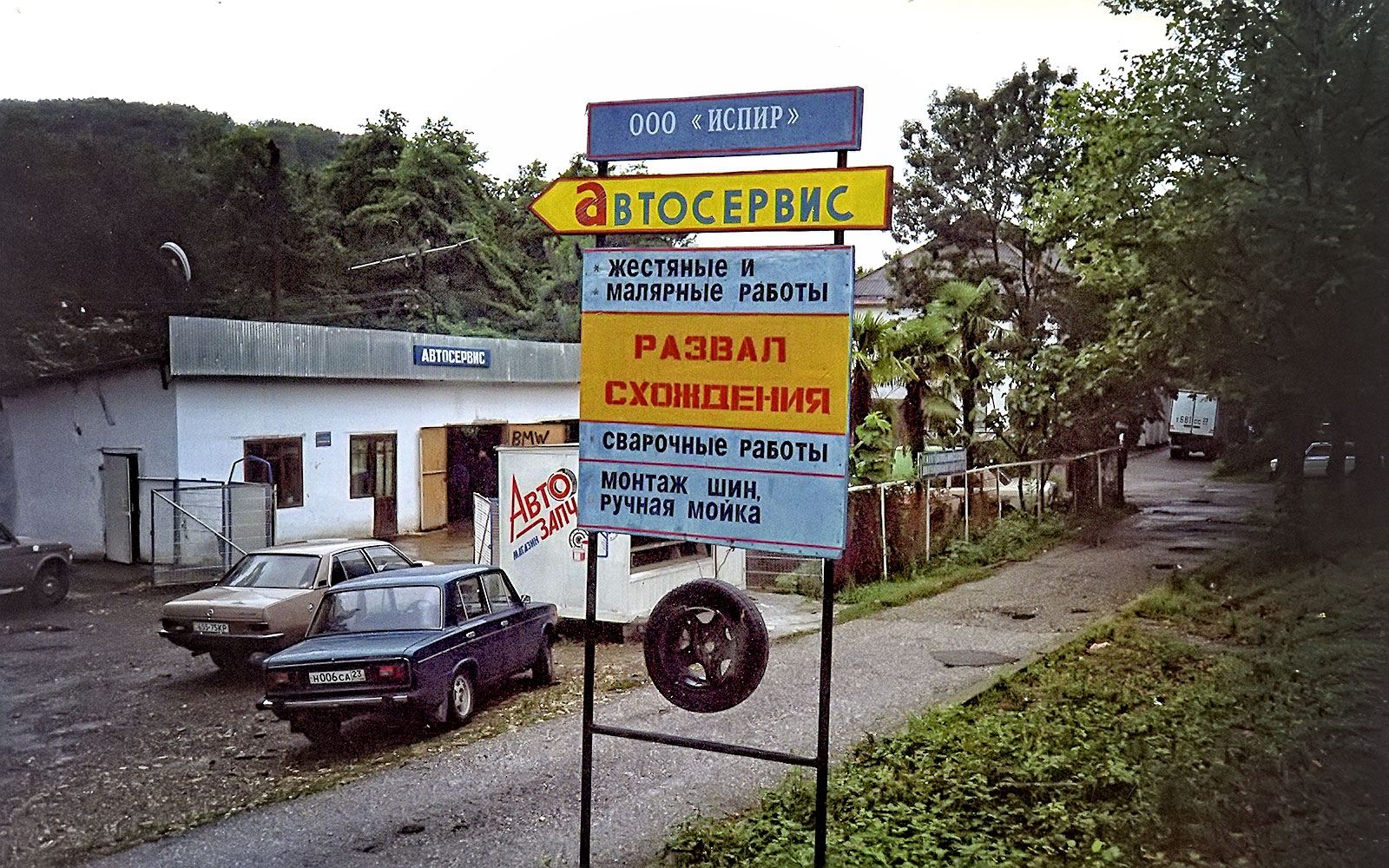

Порой самый близкий к дому сервис выглядит не слишком убедительно. Только вчитайтесь в эти завлекающие вывески: не развалят ли вам схождение?
