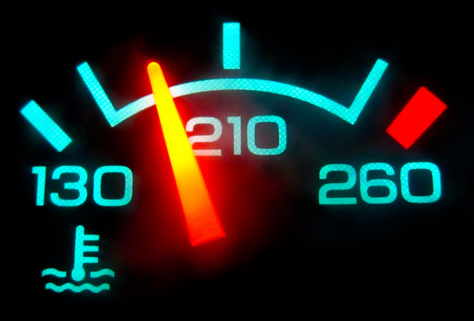

Симптомы перегрева
Но вначале поговорим о прямых или косвенных признаках перегрева. Маловероятно, чтобы стрелочный указатель или сигнализатор просто беспричинно начал подвирать. В комбинации приборов может быть еще одна подсказка. Если вместе с индикацией перегрева зажегся индикатор отсутствия зарядки аккумулятора, то это однозначно укажет на обрыв ремня приводящего как генератор, так и насос охлаждающей жидкости. Перечень таких автомобилей очень велик. Это все Лады с задним или полным приводом и практически все иномарки с цепным приводом ГРМ. Ведь если распредвалы вращает цепь, то участь «крутить помпу» практически всегда достается ремню привода вспомогательных агрегатов. Вот почему его обрыв сразу отразится на генераторе. Еще о перегреве (либо его приближении) сообщит появление пара из-под капота или, что еще противней, из корпуса отопителя, то есть практически из-под ног.
А вот люди, редко бросающие взгляд на приборы, могут определить начало перегрева по появившимся детонационным стукам и потере тяги.
