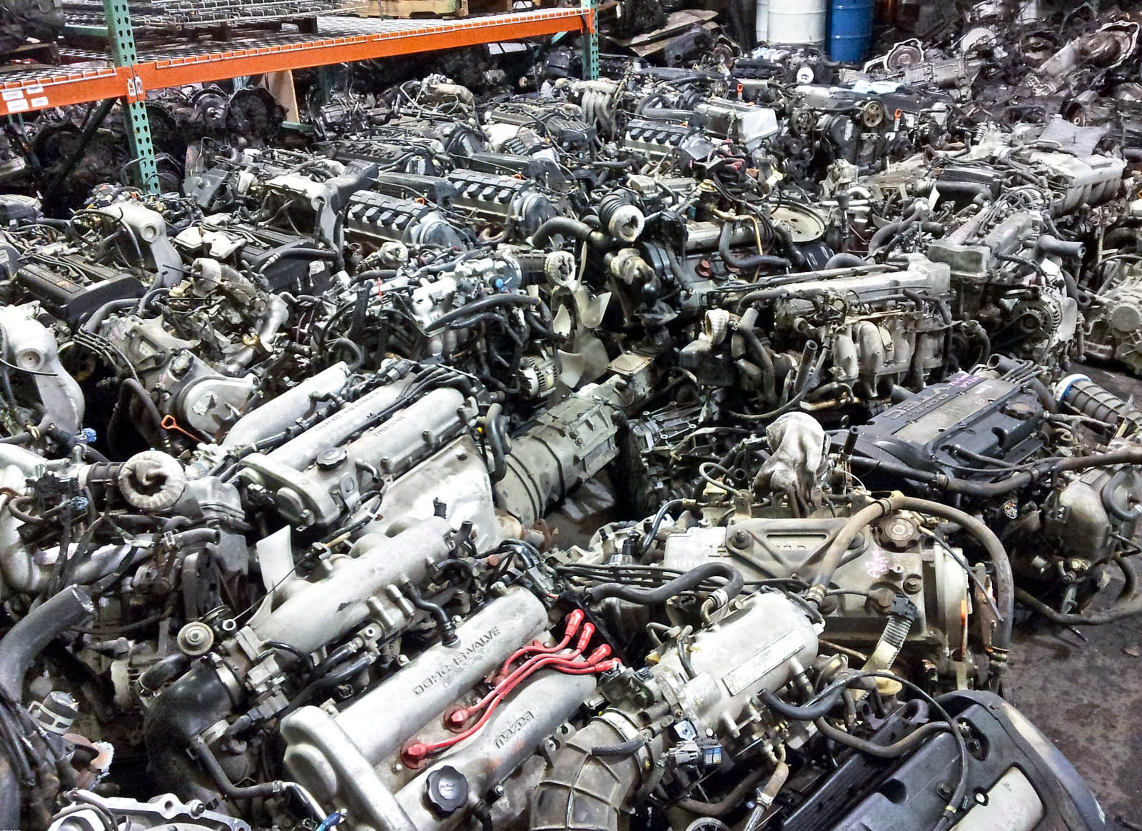

Рынок контрактных (или бывших в эксплуатации) моторов – по сути, теневой бизнес. Тут вам никто не даст никаких гарантий. Однако в некоторых случаях оправдана покупка и такого двигателя. Рассмотрим на примерах.
Контрактные моторы – агрегаты, снятые с машин, колесивших за рубежом. Как только у нас отменили ограничения на свободную замену двигателей, то есть упразднили значимость их номеров при регистрационных действиях, этот рынок по-настоящему расцвел. Автовладелец может купить за вменяемые деньги практически любой мотор, который накатал умеренный пробег по дорогам Европы или Японии.
Черное и белое
Однако не все так просто и прозрачно. По сути это рынок бэушных, но очень значимых и дорогостоящих деталей. Естественно, даже честный продавец и сам не знает, сколько примерно осталось жить приглянувшемуся вам агрегату, а гарантия на такую покупку – вещь очень условная. Про возврат контрактного мотора можете даже не заикаться!
Продавцы контрактников неплохо устроились. Подкопаться к ним невозможно, ведь на самом деле они занимаются легальной деятельностью и не нарушают никаких законов — вам сразу черным по белому заявляется, что агрегат видал виды, так что с нас и взятки гладки. Реальное состояние мотора можно понять только при его разборе, а это уже ваше личное дело и расходы. Контрактный двигатель – это в любом случае кот в мешке. Озвученный вам пробег – не больше, чем условность.
