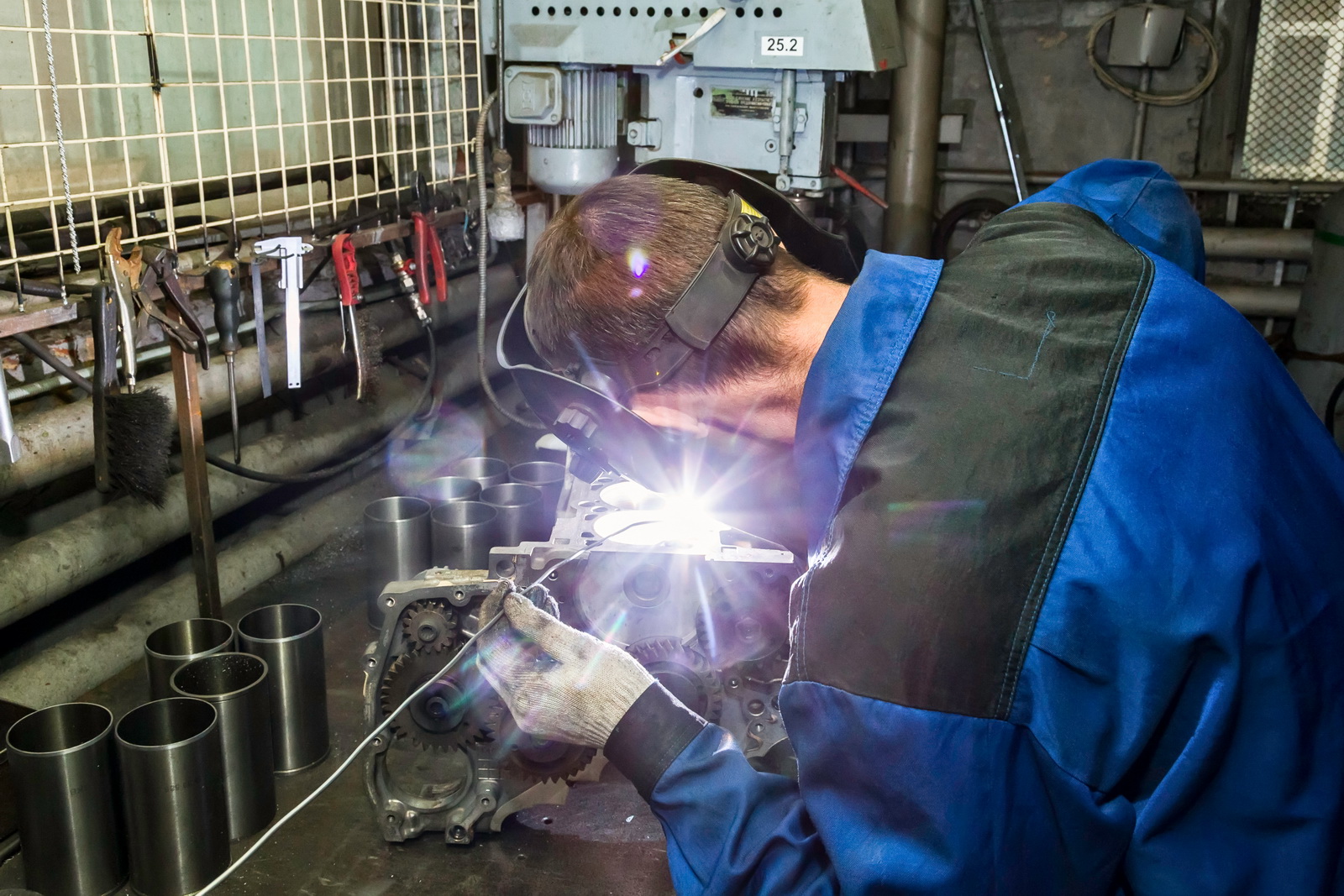

Перед ремонтом проверяют в опрессовочной ванне, нет ли в блоке цилиндров скрытых трещин, поскольку при обработке узла они могут раскрыться. Если повреждения неглубокие и расположены в доступных местах, их безболезненно лечат – рассверливают фрезой до основания и проваривают металлом. Заделывают даже отверстия в блоке (например, пробитые шатуном) и восстанавливают перегородки между цилиндрами. Алюминиевые сплавы варить проще – температура плавления ниже. Для ремонта отверстий в чугунных блоках используют чугунные заплатки.

Чрезмерный износ стенок цилиндров или их повреждения исправляют расточкой. Если производитель позаботился о ремонтных запчастях для конкретного мотора (к счастью, такие фирмы еще не перевелись), процедура упрощается. Цилиндры растачивают до размера, прописанного в технической документации изготовителя, и используют поршни и кольца большего диаметра. Если блок – с гильзами, их выпрессовывают и ставят новые. Предусмотрена технология и для «одноразовых» моторов: цилиндры растачивают и запрессовывают чугунные гильзы, чтобы установить поршни номинального размера (оригинальные или аналоги). Для алюминиевых блоков с небольшой толщиной стенок между цилиндрами это еще и значительное усиление конструкции.
