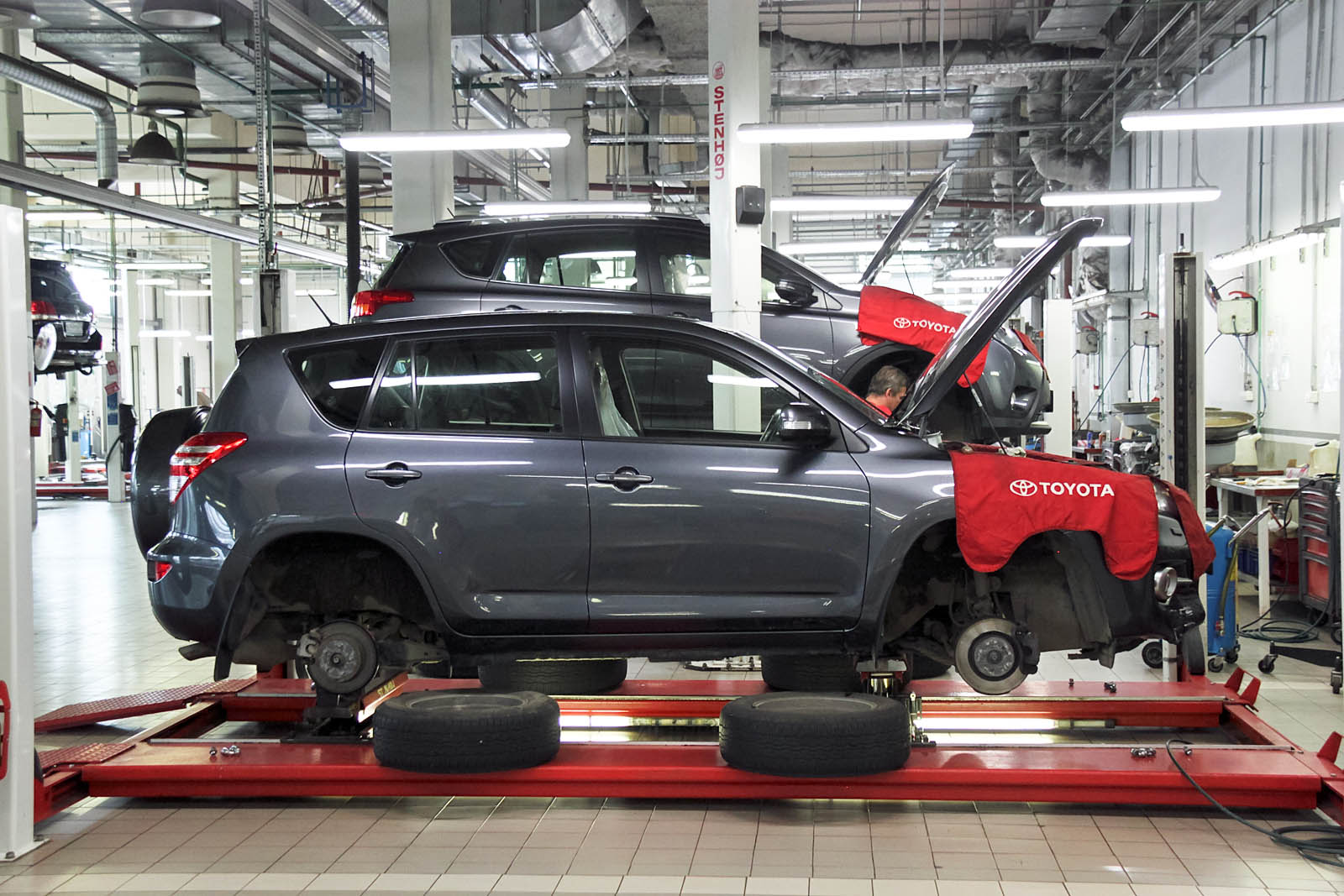

Отзывная кампания началась недавно, и RAV4 третьего поколения на площадке дилерского центра – редкий гость.
