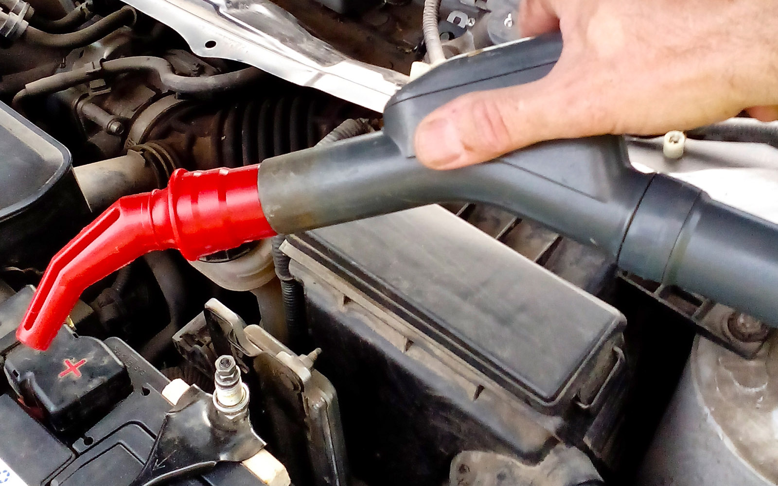

НАКОНЕЧНИК-УНИВЕРСАЛ
А. Надеждин, Москва
Узнаёте, что показано на фото? Верно, это шланг пылесоса, на который надет наконечник из тех, что часто используются производителями стеклоомывающих жидкостей. Этим приспособлением удобно убирать мелкий мусор и пыль из труднодоступных уголков автомобиля – как под капотом, так и в салоне. Дело в том, что в комплекте вашего пылесоса может быть штатный узкий наконечник, вот только чаще всего он прямой, а потому не всегда удобен при чистке автомобиля. Впрочем, возможно и другое решение: любой наконечник можно сделать максимально универсальным, надев на него кусок гибкого шланга.
