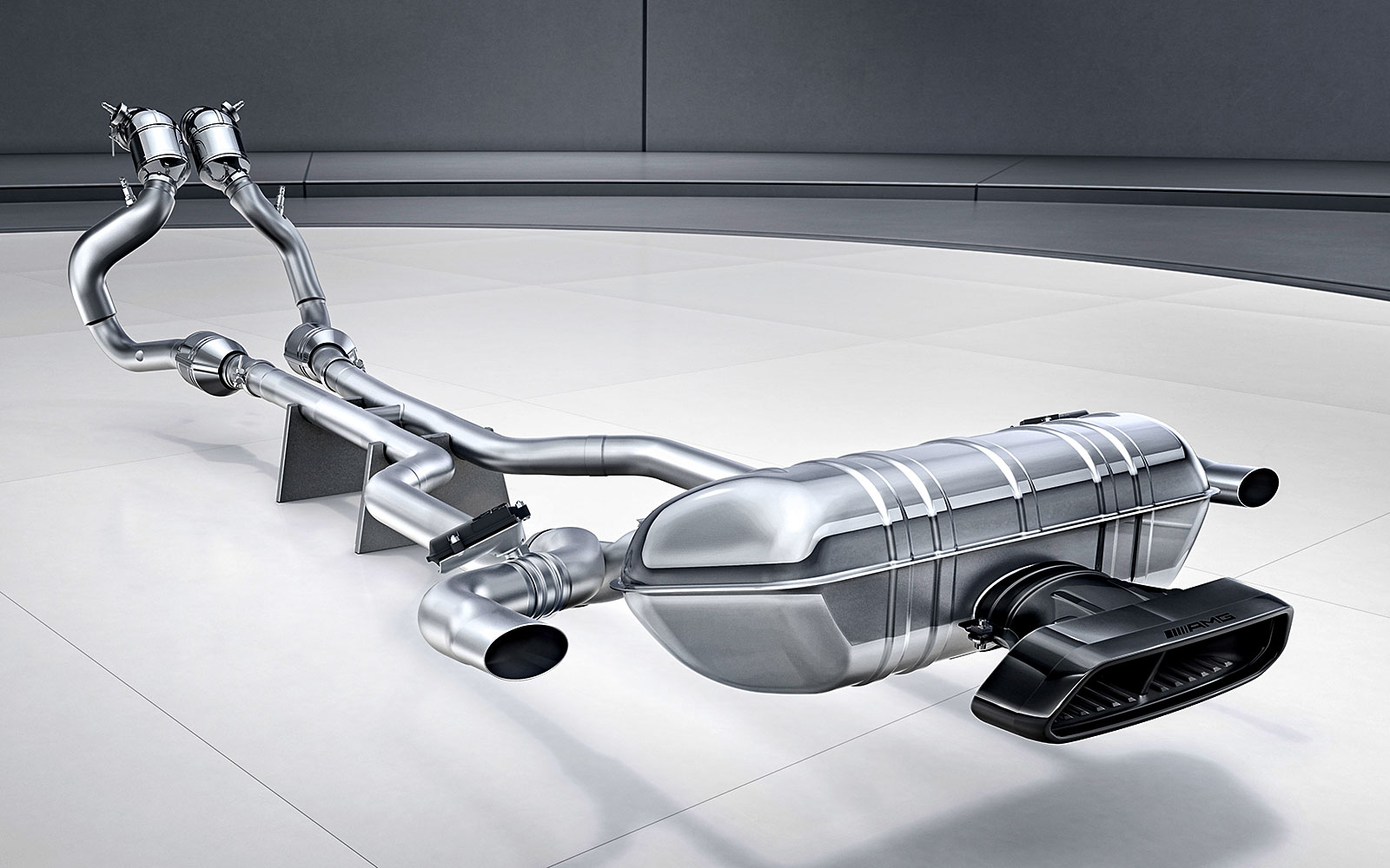

Глушитель – излюбленное место приложения сил мастеров тюнинга, особенно в отношении моделей со спортивным характером.
Эволюция системы выпуска бешено рванула вперед в 1992 году благодаря введению первого экологического стандарта — Евро-1. Через три года грянул Евро-2, и уже тогда начались первые опыты с каталитическими нейтрализаторами выхлопных газов, снижавшими содержание CO, CH и оксида азота. А при Евро-3 (2000 г.) нейтрализаторы с лямбда-зондами и электронным блоком, обрабатывающим информацию, стали обычной комплектацией. В итоге закрепилась схема с двумя датчиками – на входе в нейтрализатор и на выходе. Нейтрализатор в большинстве случаев помещают между коллектором и резонатором, поскольку он эффективен только при высоких температурах.
Еще интереснее с инженерной точки зрения обстояли дела с дизелем, который потребовал сначала установить сажевый фильтр. А затем в дополнение к фильтру — инжектор водного раствора очищенной мочевины, который позже эволюционировал в систему SCR (Selective Catalytic Reduction) – сложное устройство с кучей датчиков, фильтров и отдельным блоком управления. И если сначала это коснулось только грузовиков, то полтора года назад (при переходе на Евро-6) стало актуально и для легковых автомобилей. Более простого эффективного способа выдержать установленные нормативы по содержанию оксидов азота пока не нашли.
Серьезные тюнинговые фирмы предлагают оригинальные настроенные системы выпуска «под ключ» — в таком случае они должны иметь одобрение завода.
«Бочка» глушителя как таковая значительных изменений не претерпела, но система выпуска в целом очень серьезно усложнилась. И с потребительской точки зрения это уже совершенно неинтересно, так как один только нейтрализатор (обычно содержит палладий и платину, иногда родий) добавляет к стоимости машины, по меньшей мере, порядка 500 долларов. А уж про необходимость заливать помимо топлива жидкость AdBlue вообще молчим – это дополнительно и траты, и хлопоты.
