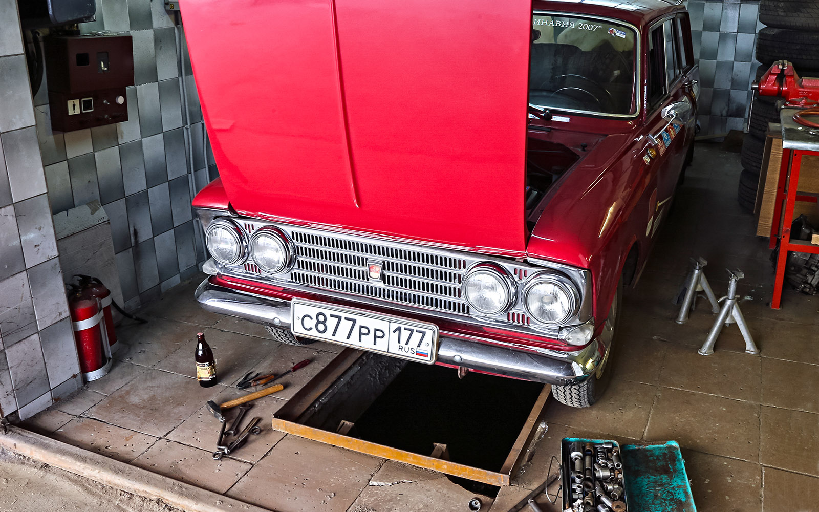

Представим субботний день несколько десятков лет назад. На природу, в кино, за покупками? Нет, сегодня глава семьи будет обслуживать любимый, с таким трудом купленный и старательно оберегаемый автомобиль. И вот частные гаражи оживают: счастливые обладатели Москвичей, Запорожцев и Жигулей, а иногда даже Волг открывают капоты и спускаются в смотровые ямы.

Сегодня в нашем гараже – Москвич‑427. Вполне современный автомобиль не только в 1970‑е годы, но и десятилетие спустя. Жигули конструктивно и по объему обслужи­вания отличались от Москвича не сильно, разве что были понадежнее.
Автомобили семейства Москвич‑412 рекомендовалось обслуживать каждые 4000 км – именно обслуживать, потому что о ремонте можно написать отдельный том, даже предисловие к которому в нашем журнале не уместится. А каждые 8000 и 12 000 км к перечню основных работ добавлялись дополнительные. Позже на Москвиче‑2140 интервал ТО увеличили до 10 000 км – в основном благодаря улучшившимся маслам и смазкам. В этом плане современные автомобили уехали, кстати, недалеко, но объем работ всё же другой. Итак, вооружившись ключами, отвертками и списком основных работ, займемся профилактикой любимого Москвича.
