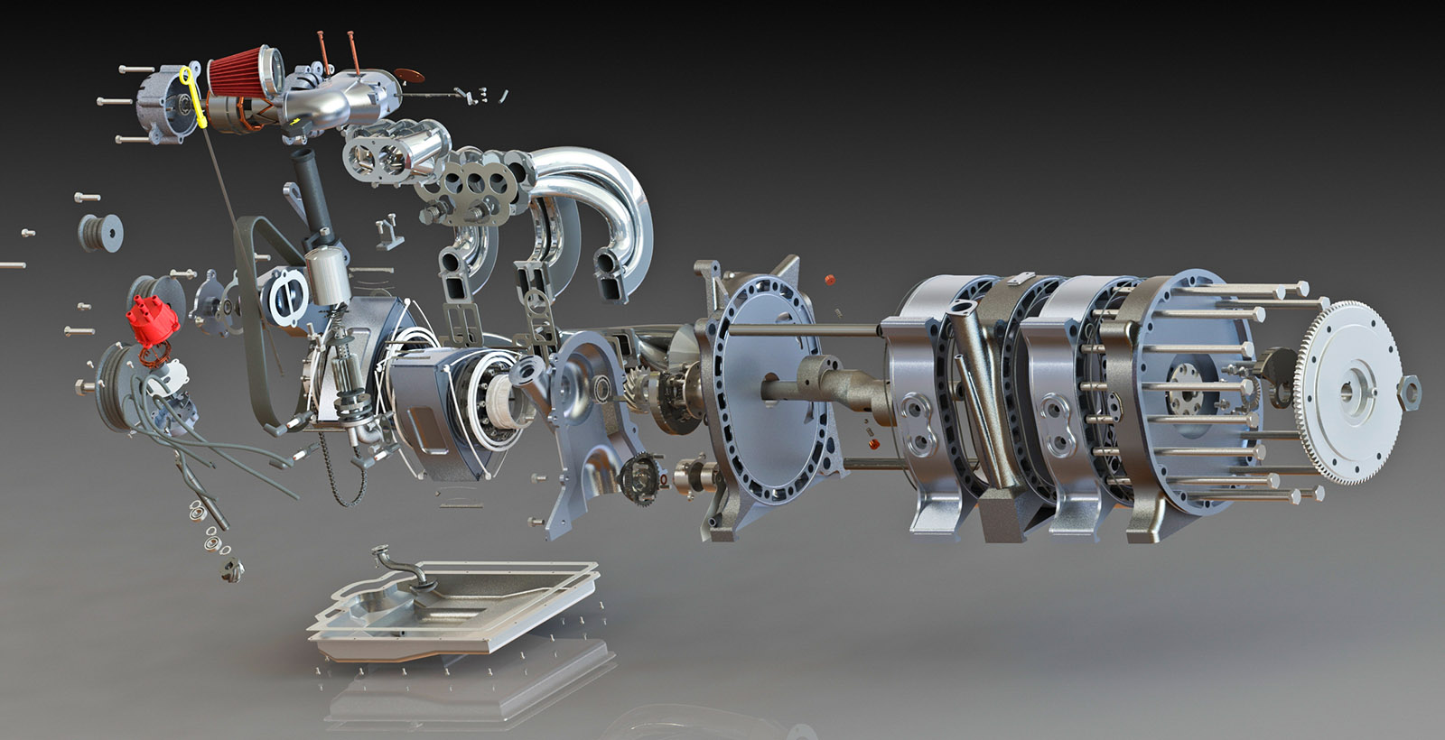

Конструкция роторного двигателя описана множество раз, в том числе в журнале «За рулем» (см., например, ЗР, 2001, № 7). Вкратце: такой мотор – воплощенное торжество геометрии. Блок цилиндров – это статор, который имеет хитрую внутреннюю поверхность, представляющую собой эпитрохоиду. Ротор со специальными уплотнениями движется внутри, выполняя функции поршня и шатуна. В одной камере две свечи – основная и дожигательная. Газообмен происходит через впускные и выпускные окна. Такие секции можно компоновать практически в любых количествах.
Роторный двигатель примерно в полтора раза компактнее и легче аналогичного по характеристикам поршневого. Но есть у него и существенные недостатки. Для смазки уплотнений на роторе масло поступает в топливо. А это означает дополнительный расход масла и сложности с экологией. Для роторного двигателя характерен повышенный расход бензина и относительно низкий ресурс из-за износа тех самых коварных уплотнений. Над решением этих вопросов конструкторы работают много лет, и не без успеха.
