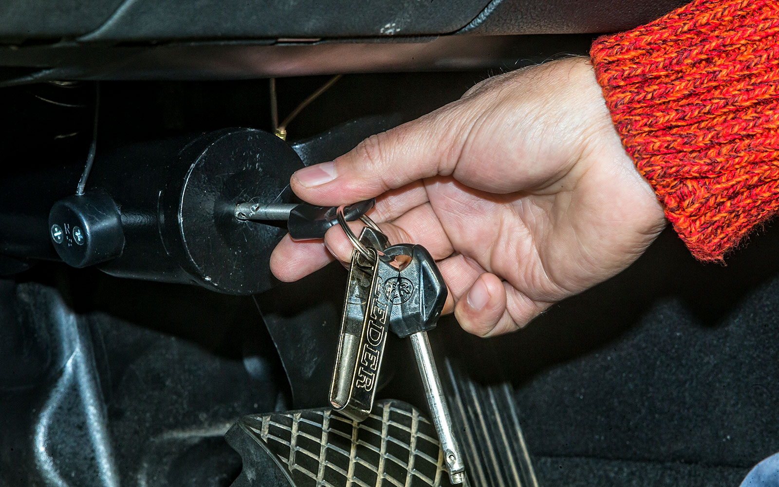

В отличие от «гарантоподобных» изделий оно стационарное – владельцу не нужно постоянно вставлять или вынимать массивный стопор. Достаточно воспользоваться ключом: процедура напоминает уходящий в историю замок зажигания. Точно так же, оставляя машину «на охрану», вы просто запираете замок, вынимаете ключ и уходите. Непосредственная блокировка осуществляется при попадании стопора в паз – как на тех же Жигулях: можете слегка покачать рулевое колесо сами, а можете предоставить это угонщику.
На некоторых автомобилях смонтированный блокиратор располагается в непосредственной близости от педального узла. На наш взгляд, это не очень хорошо, поскольку личинка может забиться снегом или, того хуже, грязью. Ничего страшного в этом нет: просто нужна определенная аккуратность. (Впрочем, можно закрывать личинку замка подходящей пробкой от какой-нибудь бутылки с кетчупом.)

Ключ выглядит необычно: трубчатая конструкция с приводным сегментом на конце и несколькими кодовыми отверстиями.
