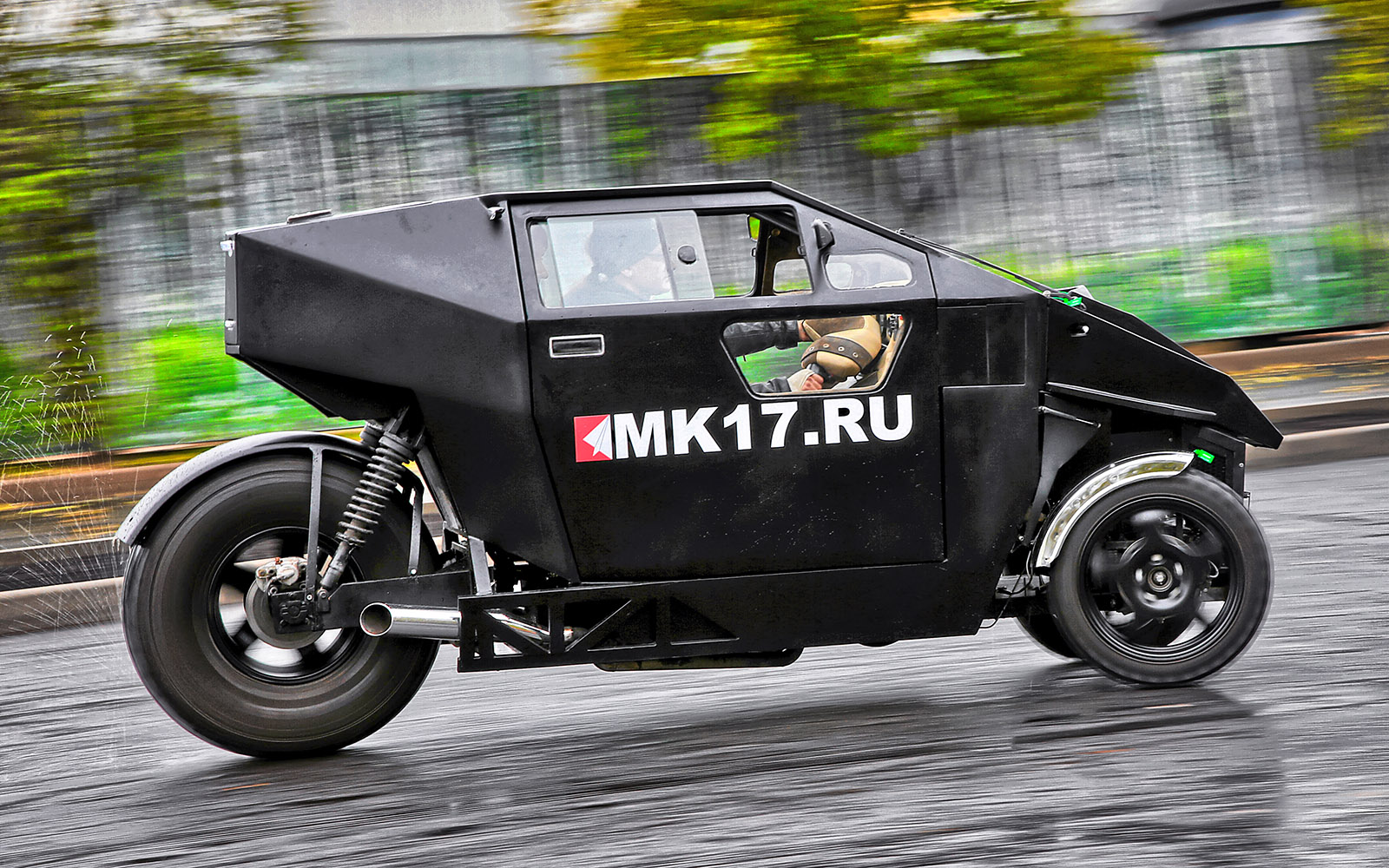

Примериваемся к транспорту будущего в кабине трицикла МК-17 — узкого, маневренного и пригодного для круглогодичного использования. Идея модели — отечественной, между прочим, разработки! — родилась в столичных пробках.
МК‑17 по ширине сопоставим с мотоциклом – всего 92 сантиметра.

МК‑17 – детище кандидата технических наук Алексея Казарцева. Собственно, аббреви­атура МК-17 и означает мотоцикл Казарцева 2017 года. Продираясь через мертвые столичные пробки на мотоцикле, он задумался об узком и маневренном транспортном средстве для города, пригодном для круглогодичного использования. Под его руководством группа конструкторов, в числе которых были белорусские специалисты, за четыре года разработала аппарат с чертами автомобиля и мотоцикла. Хорошо, что дело не ограничилось только чертежами и компьютерными моделями: построен полностью работоспособный образец.
Определение его довольно тяжеловесно: узкое транспортное средство с закрытой кабиной, оснащенное активной и пассивной системами стабилизации. По сути это трицикл с двухместной кабиной. В чем новизна? Ведь уже существуют и трайки (трехколесные мотоциклы), и трехколесные автомобили…
– Зайдем с геометрии, – говорит Казарцев. – У тех и у других колеса расположены в вершинах равнобедренного треугольника с довольно широким основанием. Потому они устойчивы и, в отличие от мотоциклов, могут ездить без наклонов.
МК‑17 по ширине сопоставим с мотоциклом – всего 92 сантиметра. Его колеса стоят по углам треугольника с очень узким основанием.
Ездить совсем без наклонов кузова он не в состоянии – опрокинется под действием центробежной силы. Поэтому движение возможно только под присмотром электронной системы стабилизации.
На МК‑17 стоят гироскопы, но не силовые, а информационные. Совместно с акселерометрами и магнитометрами они поставляют системе управления информацию об отклонении аппарата от вертикали, о центробежной силе и положении относительно опоры. Электроника управляет электродвигателем, который через систему тяг обеспечивает нужный наклон. Именно электронная начинка, датчики и программная часть составляют ноу-хау. Недаром капот, укрывающий электронный блок и исполнительные механизмы системы стабилизации, опломбирован – фотографировать их пока нельзя. Прочее железо более традиционно.

В основе – двухконтурная пространственная рама, обшитая пластиковыми панелями. Две двери с «ламбо»-петлями открываются вверх. На опытном образце установлен V‑образный двигатель и коробка передач от мотоцикла Suzuki Intruder, но возможно применение иного силового агрегата.
В трансмиссии смонтирован дополнительный редуктор (обеспечивает задний ход), от которого к заднему 16‑дюймовому колесу тянется карданный вал. Подвеска передних 18‑дюймовых колес – на двойных треугольных рычагах, заднего – на маятниковом, как у мотоцикла. Тормоза – дисковые на всех колесах.
Максимальный наклон – 15 градусов.
Приборы, элементы интерьера, часть деталей ходовой – отечественного производства. Казарцев старался максимально сократить число дорогих импортных комплектующих.
