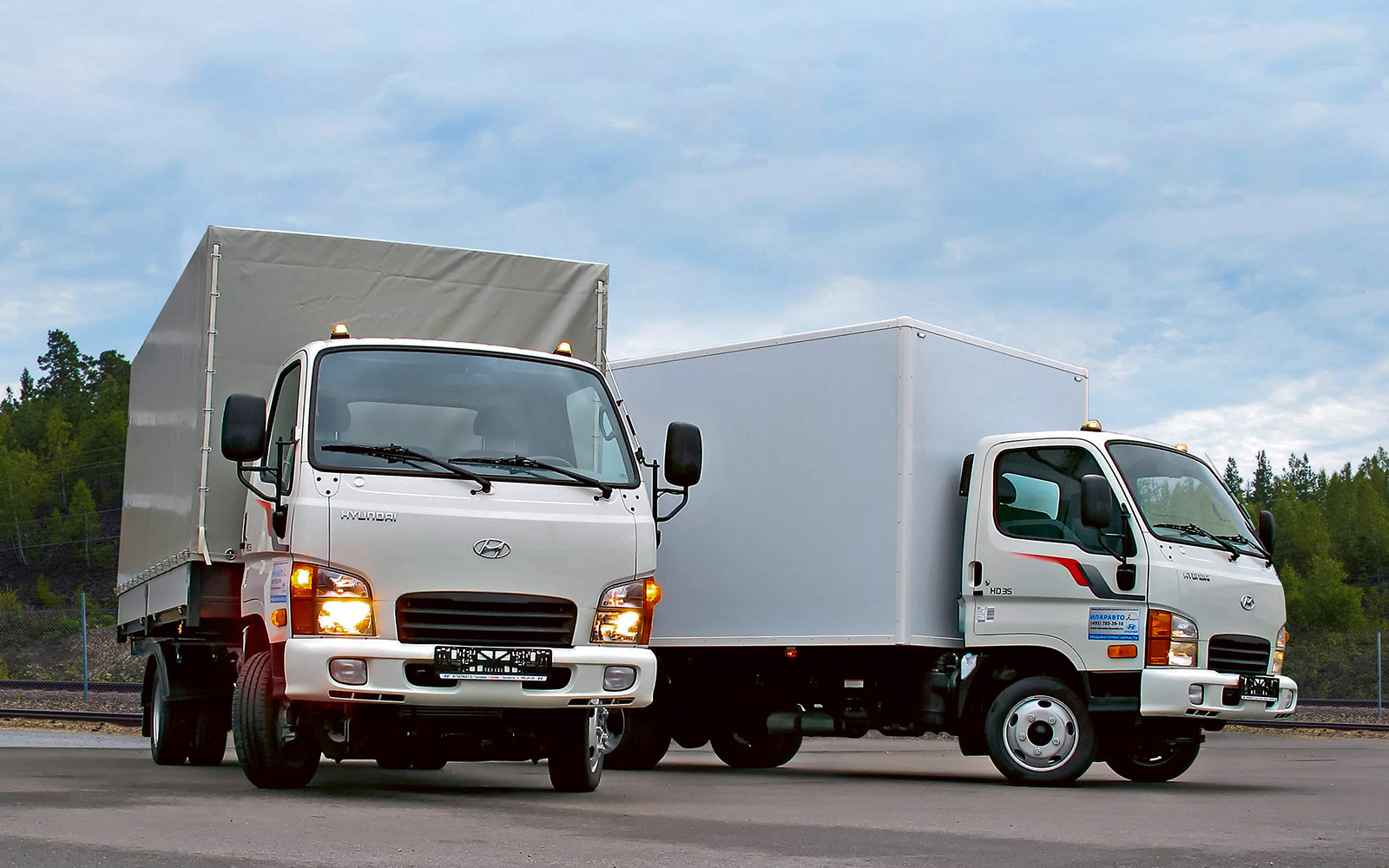

HD35 собирают на калининградском заводе «Автотор». Достаточно беглого взгляда, чтобы понять: это уменьшенная копия Hyundai HD65/HD78. Кабина такая же, разве что поуже (1760 мм). Втроем ездить можно, но недалеко и не зимой. Считается, что на грузовике с узкой кабиной удобнее маневрировать на тесных улочках, хотя ширина кузова при этом может составлять 2,2 или 2,4 метра.
Крепление колес – на пяти шпильках, без футорок. Задние колеса притягивают только хитрыми коническими гайками. Как показывает опыт эксплуатации, никаких проблем такое крепление «спарки» не доставляет.
Подниматься в кабину легко: двери большие и открываются широко, пол кабины расположен невысоко, а решетчатая ступенька находится именно там, где должна быть. Это важно для развозного грузовика, работа­ющего на коротком плече. А вот длина кабины маловата. Водитель выше 185 см не сразу устроится за рулем, хотя есть регулировка сиденья, а рулевая колонка с механической цангой регулируется по высоте и углу наклона, пусть и в сравнительно узких пределах.
Педальный блок скомпонован очень плотно, не под большую ступню. Обычно у многих «китайцев» и «японцев» спинка среднего сиденья складывается – получается удобный столик, но HD35 такой опцией обделен. Обивка сидений – из искусственной кожи. Стекла дверей – с электроподъемниками, а сами двери оснащены надежными уплотнителями и мягко работающими замками.
