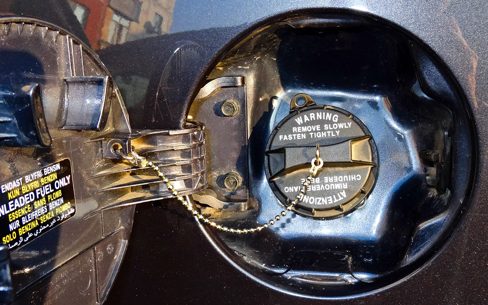

СВЯЗАННЫЕ ОДНОЙ ЦЕПЬЮ
Г. Сединина, Сургут
Зимой при заправке своего кроссовера Hyundai iх35 я всякий раз сталкивалась с трудностью: затвердевшее на морозе пластиковое крепление, удерживающее пробку бензобака, требовало дополнительных усилий и манипуляций. А когда на улице мороз за сорок, дорогá каждая секунда. Да и ставший хрупким пластик может сломаться прямо в руках, а упавшую пробку придется искать в снегу.
И мне пришла в голову идея, которую помог реализовать муж. Пластиковый держатель заменили металлическим, использовав шариковую цепочку от пробки для ванны. Длина цепочки подобрана так, чтобы не мешала закрыванию лючка. Теперь крышка свободно вращается.
