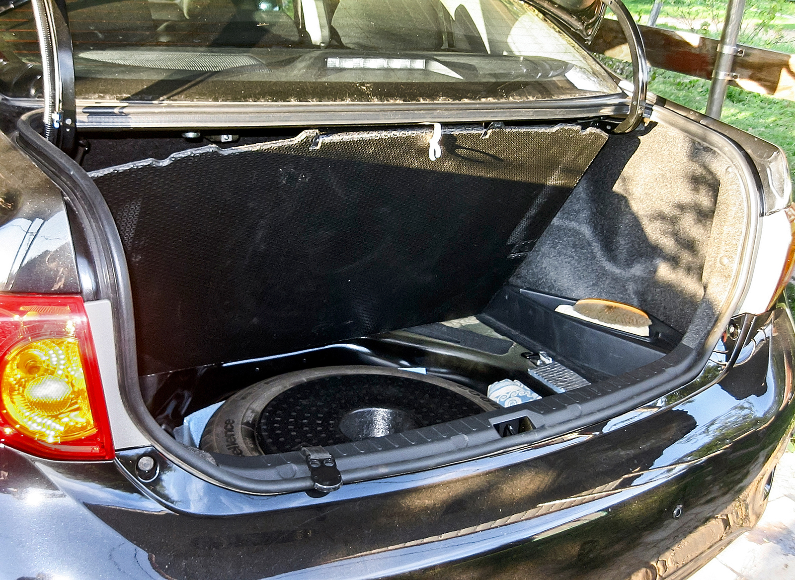

ЩИТ И МЕЧ
М. КУЛЕШОВ, Москва
Чтобы извлечь запасное колесо, зачастую надо разгрузить багажник и вынуть щит пола, что даже в хорошую погоду неудобно. А если, подбираясь к запаске, приподнимать этим щитом тяжелую поклажу, то можно и надорваться, и сам щит ненароком сломать: пластик, особенно в мороз, для такого экстрима непригоден. На моей Toyota Corolla 2008 года выпуска стоит щит размером примерно 100×96 см. Поэтому я предпочел сделать его складным. Для этого на расстоянии 34 см от переднего края аккуратно прорезал пластик, не трогая войлока. Последний теперь выполняет роль шарнира. Чтобы поднять заднюю часть щита и зафиксировать, как показано на фото, достаточно сдвинуть поклажу глубже в багажник. Подобный подход применим к очень многим машинам.
