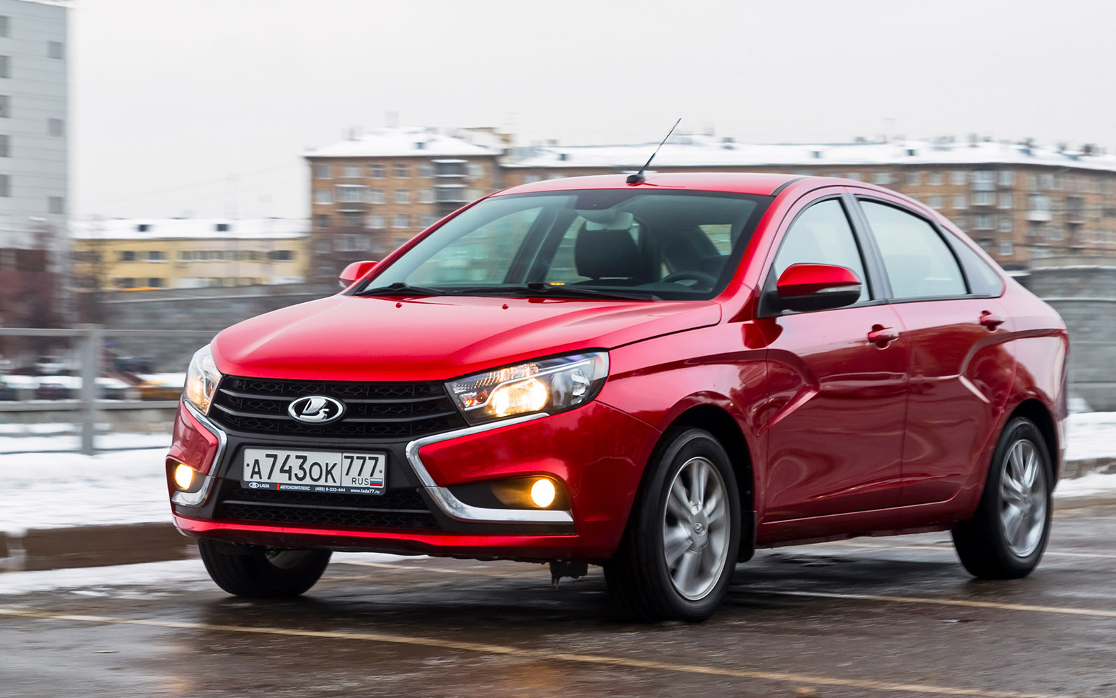

Lada Vesta из парка ЗР: держаться корней
Мой предыдущий отчет о редакционной Весте (ЗР, 2016, № 7) получился чересчур мрачным. Машина подкидывала сюрпризы и задачки в среднем раз в месяц, чем портила в целом весьма позитивное впечатление о ней. Увы, за второе полугодие совместной жизни количество шероховатостей в наших отношениях не уменьшилось.
Лада Веста
Лада Веста
Изготовитель – АВТОВАЗ
Год выпуска – 2015
В эксплуатации «За рулем» – с декабря 2015 года
Пробег на момент отчет а – 31 000 км
Публикации в ЗР 2016, № 3, 4, 5, 6, 7, 8, 9
