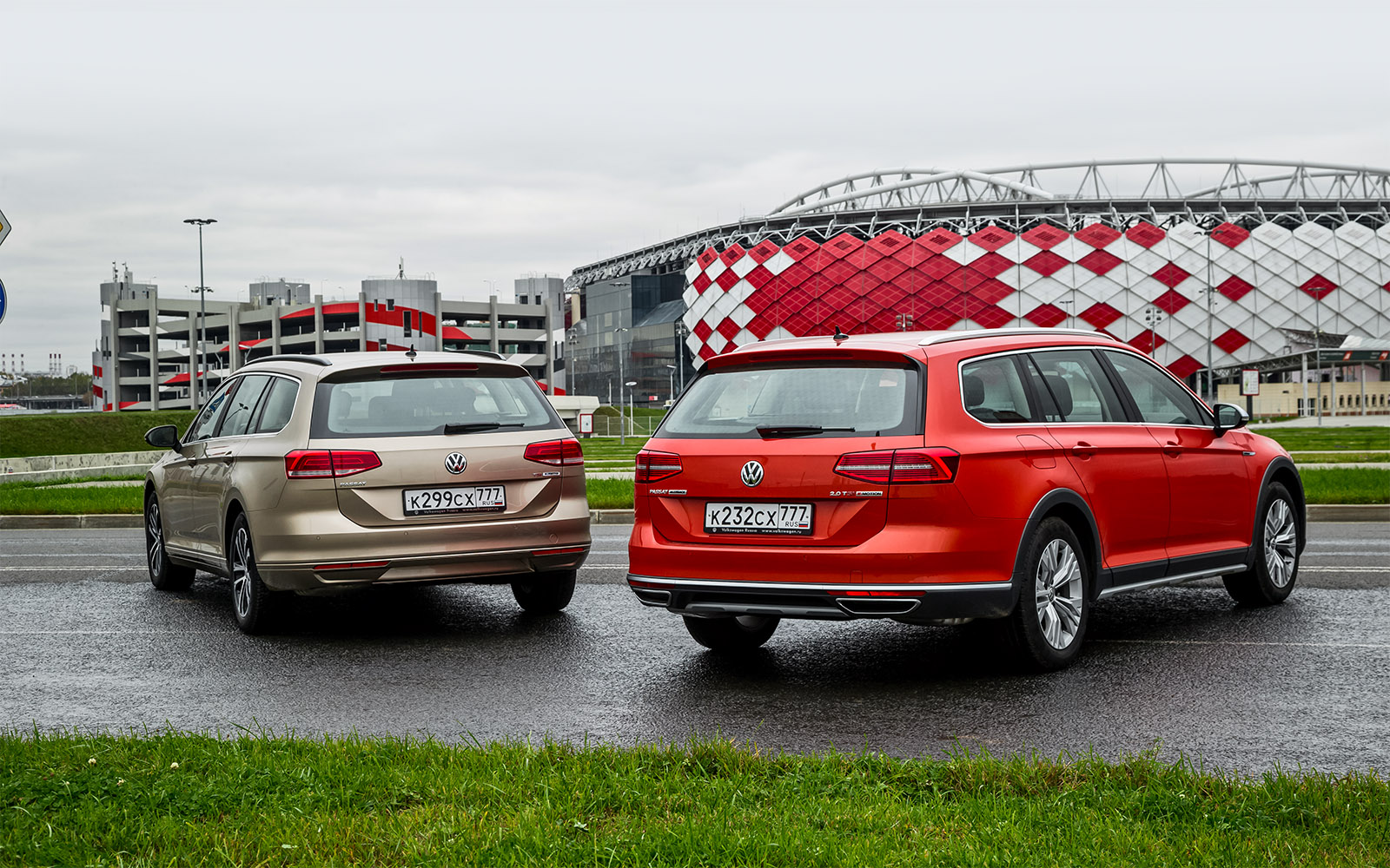

Этот тренд в очередной раз поддержал концерн Volkswagen, который через год после седана вывел к нам универсал Passat Variant. Правда, в ограниченном ассортименте – два мотора TSI и только передний привод. Хотите привод на все колеса? Доплачивайте 600 тысяч за «внедорожный» Passat Alltrack. Не дороговато ли?

Volkswagen позиционирует Alltrack не иначе как кроссовер. Хотя, по совести, это лишь слегка приподнятый универсал: мы намерили всего 7 мм разницы в клиренсе с обычным универсалом. А всё потому, что переднеприводный Variant поставляют к нам с пакетом для плохих дорог (плюс 15 мм к стандартному дорожному просвету), а Alltrack предлагают исключительно в европейском варианте.
Но и 7 мм ощутимы, когда подъезжаешь к стандартному дорожному бордюру. Alltrack не касается его бампером, причем окантовка из некрашеной пластмассы добавляет уверенности. Обычному универсалу такой финт не под силу: бац! – и прощай лакокрасочное покрытие. Один – ноль в пользу Олтрека.

Дополнительных семи миллиметров клиренса оказалось достаточно для уверенной парковки возле бордюра. А вот на обычном универсале можно содрать с бампера краску.

Самый доступный Volkswagen Passat Variant оценен в 1 759 000 рублей, а наша машина в достойной комплектации Comfortline тянет на 2 300 000 рублей. Базовый Alltrack стоит те же 2,3 миллиона, но цена экземпляра, побывавшего на тесте, переваливает за три миллиона. Ого! За что?
За неделю общения с Олтреком мы так и не обнаружили убедительных аргументов в его пользу. Не кроссовер. Жесткий. Чуть динамичнее и злее в поворотах – но не для того покупают у нас универсалы!
