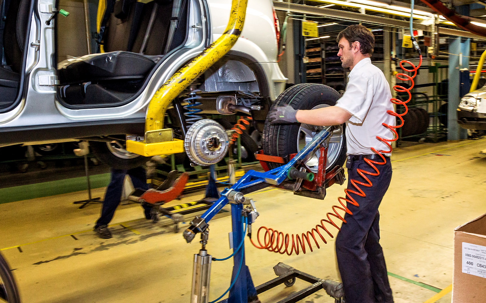

Представьте — вы конвейерный рабочий и занимаетесь этим по восемь часов ежедневно! Что, тяжко? Согласен, спина будет болеть, и вас моментально скрючит от непрерывного тягания тяжелой обувки автомобиля. На конвейере колесо в сборе весь путь от стеллажа до ступицы проделывает на специальной тележке. Рабочий лишь перекатывает его с одной ячейки в другую. Это не только забота о здоровье человека, но и обеспечение скорости и качества операции на протяжении смены. Без нее к концу рабочего дня усталые руки и спины были бы способны лишь на черепашью скорость. Тележка — с регулировкой по высоте, что позволяет не держать колесо на весу, а совместить отверстия и надеть его прямо на ступицу.
Обратите внимание – пряжка ремня у рабочего закрыта специальным чехлом. Зачем? Ни при каких операциях на краске кузова или колесного диска рабочий не должен оставить царапины.
Даже подвижный рычаг тележки оснащен пневмоприводом – усилия мускулов сведены к минимуму.
Далее вручную, чтобы не сорвать резьбу, наживляются гайки или болты. Операция требует определенной сноровки, поскольку делать это приходится в перчатках. Таково требование техники безопасности в массовом производстве. Работать голыми руками здесь категорически запрещено.
И, наконец, финальная операция – затяжка крепежа. Это делается не поочередно электрическим гайковертом, а с помощью специального оборудования. Все гайки или шпильки заворачиваются одновременно одинаковым моментом. Причем люди не бегают вокруг автомобиля. Операцию выполняют два человека, и каждый отвечает за свой борт.
А вот наживлять крепеж приходится вручную, человек лучше автоматики чувствует, по резьбе пошло или нет.
Силовой инструмент с пневмоприводом закручивает положенным моментом все гайки одновременно.
